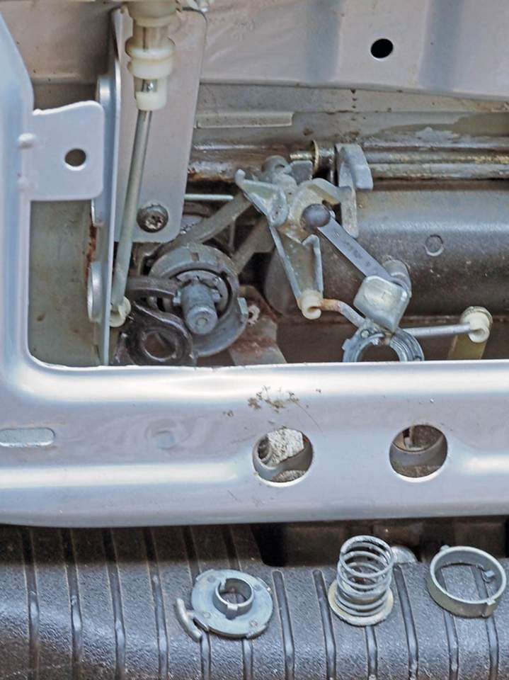

Folgendes Problem:
Fahrzeug: Golf 4 OCEAN, 2003, 3-Türer mit Zentralverriegelung ohne Fernbedienung.
Fehler: Das Heckklappenschloss verriegelt nicht mehr und entriegelt nicht mehr.
Der Schlüssel lässt sich problemlos einführen und drehen.
Eien Verriegelung oder Entriegelung der Heckklappe ist nur noch über die Türen möglich (ZV). Öffnen und Schließen der Heckklappe funktioniert dann normal, d.h. der Fehler liegt irgendwo am Heckklappenschloss.
Oder Kabelbruch??
Meine Fragen:
- selber reparierbar, wenn ja: wie?
- benötigte Ersatzteile?

Sonst muss man ja die Plastikverkleidung im geschl Zustand demontieren oder gibt es Innenseitig eine ÖffnungsMöglichkeit?
man muss die Plastikabdeckung an der Heckklappe nicht vollständig entfernen, sondern nur soweit abhebeln damit man an den Hebel ganz rechts (im Bild) unten rankommst - nach links (meiner Erinnerung nach) drücken.
mit Loch in der Heckklappe geht das nicht
