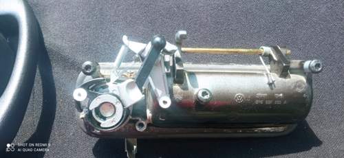

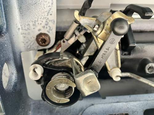

Wir haben letzte Woche an dem Golf4 5-Türer von einer Werkstatt die Heckklappengriff tauschen lassen. Soweit so gut, aber seitdem lässt sich das Schloss nur noch mit Schlüssel öffnen und versperren. Stellmotor über ZV Fernbedienung bewegt sich aber er kann die Falle am Griff nur auf „Verschlossen“ drücken. Wenn er entriegeln soll, dreht sich der die Kunststoffscheibe allein zurück nach links und die Falle bleibt auf verriegelt. Haben die Mechanik um den Schlosszylinder schon mehrmals zerlegt im Gedanken die Scheiben in falschen stellungen verbaut zu haben. Hat zufällig jemand eine Explosionszeichnung oder Skizze?
Googlesuche und etliche Videos behandeln alles drum herum aber nicht diesen Teil der Mechanik.
Danke schon mal im Vorraus.
Hast du schon die Verkleidung abgebaut? Mach dann mal die Klappe auf und drück auf dem Schlüssel rum und schau dir an, was da passiert. Oder bei der Gelegenheit gleich ein Foto machen 🙂
Jup, hab sie auch nicht wieder montiert solange ich dran rum fummel. Die Schubstange vom Stellmotor hab ich bewusst weg gelassen. Kann ja mit dem Finger simulieren. Wie geschrieben, wenn ich per ZV schließen drücke, dreht die schwarze scheibe nach rechts und drückt die Falle weg zum verriegeln, wenn ich aber auf öffnen drücke, dreht sie nach links und die Falle bleibt immer noch verriegelt.
Hm, also so generell würde ich sagen, sieht aus, wie es aussehen soll...
Zwischen den einzelnen Scheiben befindet sich irgendwo ein kleines zylinderförmiges Stück, womit die Drehbewegung weitergegeben wird, vielleicht hat sich da was zerlegt? Ich fürchte, um einen Ausbau wirst du nicht herumkommen...
Ok, also gehört dazwischen noch etwas. Hatte schon die Vermutung das evtl. irgendwo eine kleine Kugel oder ähnliches fehlt. Die haben ja innen eine Fräsung wenn ich’s richtig gesehen habe. Dann fehlt wohl wirklich ein Teil.
Merci für die Hilfe

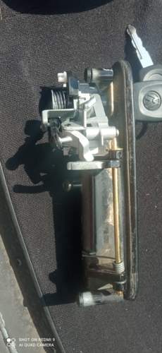

Hi hier Fotos von meinem Austausch Golf 4 Cabrio vielleicht hilft es Dir
Img-20240503
Img-20240503
Img-20240503
+4
Danke, aber der Fehler steckt wohl innerhalb des Mechanismus am Schliesszylinders. Dank Schicht bin ich aber noch nicht dazu gekommen das näher an zu schauen bzw. vom Schrott eins zu besorgen und zu überprüfen

Hatte den gleichen Fehler: verschließen per ZV war möglich, öffnen dagegen nur per Heckklappen-Schließzylinder.
Ursache: an dem schwarzen Plastikteil, welches über den 3,4mm-Stift den Rest anreibt, hat sich ein Riß gebildet und das Platik nachgegeben. Wieso man hier kein Metall eingesetzt hat weiß wohl nur VW selbst.
Reparatur: Plastik (POM) an der betreffenden Stelle mit Aceton benetzt, nach dessen Ablüftung auch noch mit Flamme/Wärme behandelt und anschließend außen und innen jeweils dünn 2K-Epoxykleber aufgebracht. Nach Durchtrocknung wieder eingebaut. Nun dreht das Metall wieder weit genug mit und der Entriegelungshebel wird unter die Heckklappenbetätigung befördert.
