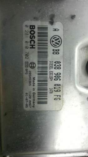

Hallo
Ich bin´s wieder.
Hat mir bitte jemand die Pinbelegung der beiden Stecker vom Motorsteuergerät?
Ich habe leider mit Google nichts brauchbares gefunden oder die Teilenummer hat nicht 100%ig mit meiner übereingestimmt.
Patrick
