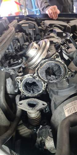

Ich habe mir vor 1,5 Monaten einen Golf 4 1.9 TDI ARL gekauft. der gute war erste Hand und hatte 331tkm gelaufen. Der Wagen hat den originalen Zylinderkopf, turbo, Nockenwelle, PDE.
Konnte keine richtige Probefahrt machen, weil der nicht mehr angemeldet war. Aber beim abholen war klar es fehlt Leistung.
Habe ihn auf der Autobahn dann freigepustet. Geht wieder besser. Aber meinem Gefühl nach fehlen ca 25ps.
Habe dann erstmal eine große Inspektion gemacht.
Dementsprechend auch ein neuer kraftstofffilter.
Bedingt durch die Laufleistung hatte ich den Verdacht, dass die ansaugbrücke komplett verkokt ist, was sich auch bestätigt hat. Ich habe diese daraufhin ausgebaut und gereinigt. Danach die enttäuschung es fehlen gefühlt immernoch 22ps. Ein Bisschen besser ist es geworden und ich erreiche jetzt knapp über 200vmax.
Daraufhin die nächste Vermutung Luftmassenmesser. Dieser liefert laut Parametern aber knapp 1200mg/Hub bei Volllast, was ich als i.o. empfinde.(hat da evtl. Jemand einen Sollwert?) Das einzige, was mich verunsichert ist, dass der lmm eine original VW Nummer hat und alt aussieht (wie wenn es noch der erste wäre)
Aber die Werte des lmm sind ja eigentlich gut oder?
Ladedruckaufbau ist schnell, hat aber einen Überschwinger auf knapp 2 bar. Sollwert laut Tester sind 1,4 bar, die er danach dann aber auch hält.
Ladedruckstrecke habe ich abgesehen von dem Schlauch vor der ansaugbrücke und dem Schlauch nach dem turbo abgedrückt. ist Bombendicht. Diese beiden Schläuche sind aber optisch i.o.
Fehlerspeicher ist leer und die Temperatur sensoren passten zumindestens bei warmen Motor(hab's nie bei kaltem mitm Tester abgefragt) auch.

Im Anhang Mal noch ein Bild meiner verkokten ansaugbrücke.

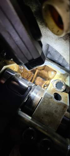

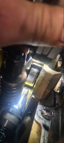

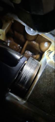

Also Nockenwelle ist getauscht und war tatsächlich ganz ordentlich eingelaufen. Am auslassnocken vom 4. Zylinder haben mit dem Messschieber gemessen 1.9 mm zur neuen nockenwelle gefehlt.
Leistung habe ich dadurch leider auch nur minimal gewonnen.
Bin dezent am verzweifeln. Das einzige was ich noch nicht geprüft habe war die Kompression.
