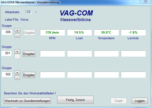

ich habe einen blöden Fehler an meinem Golf 4 1.4l, er ist BJ 2001 und hat einen AXP Motor. Das Problem macht sich wie folgt bemerkbar.
Wenn ich gemütlich mit 50 Km/h fahre im 4 Gang, dann kann sein dass er immer mal wieder kein Gas mehr annimmt, diesen Aufstand macht er dann ca.10 Sekunden. In diesem Moment kann ich als nur noch hoffen irgendwo Zeitgleich eine Fluchtmöglichkeit zu finden. Wenn ich ihn dann abgestellt habe, dann muss ich erst paar Sekunden auf dem Gas stehen bzw. paar mal schlagartig Gas geben, bis er dann wieder schlagartig hochdreht. Im Fehlerspeicher steht leider nichts. Kraftstofffilter habe ich mal auf Verdacht gewechselt, das war es wohl dann nicht.
Hat mir von euch jemand eine Idee? Was es noch sein könnte?
Ich danke für jeden Hinweis.

Kannst du mit deiner Software Messwertblöcke auslesen? Wenn ja, dann sieh dir mal MWB 30 an (Status der Lambdaregelung) und poste das Ergebnis.

Vielleicht erst wenn die Sonde auf Temperatur ist.
Ja kann ich machen, auch im warmen Zustand. MWB 30 ist adresse 06 der Messwerblöcke oder?
Hmm, mit VCDS kann ich die Messwertblöcke direkt anwählen, bei VAG1551 ist es Adresse 08. Wie es bei deiner Software geht, weiß ich nicht.

Habe vag com Version hier
meintet ihr das wegen den Sonden ? Wenn ja, was kann ich daraus jetzt schließen?
Motor war warm als ich dies ausgelesen habe. (40KM gefahren dann direkt gemacht).
Vag-com-tester

Lass Dir mal die Gruppen 30, 32 und 33 anzeigen.
Mach ich, werde das morgen hochladen
Find das erste Bild hier im Thread schon recht aussagekräftig Bank 1 Sonde 1 ist doch die Vorkatsonde
die im A.... ist. Ich würde das Ding neu machen und schauen ob die Problematik sich damit erledigt.

Problem ist endlich behoben, neue Sonde Bank 1 und weg ist es 🙂 ich danke allen viel mals für eure Hilfe.
