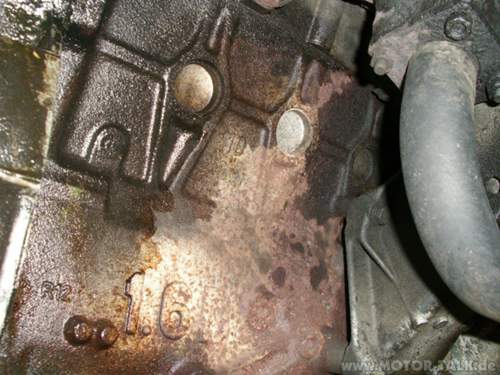

Bevor ich da was an der Kopfdichtung machen würde, erstmal die vorher erwähnten Sachen (Schläuche, Flansche) kontrollieren. Am besten vorne auf Auffahrrampen, unterlegen, reinigen, auffüllen, eine Runde fahren, wieder rauf, und nachschauen. Dann währe die undichte Zylinderkopfdichtung nach außen zu sehen. Auch könnten (wenn er hat) die Froststopfen im Motorblock undicht sein. Wenn die Kopfdichtung nach innen undicht ist, würde er Wasser verbrauchen, weiß aus dem Auspuff qualmen, starken Überdruck im Kühlsystem haben. Etwas "blubbern" ist normal, es sei die Dämpfe aus dem Ausgleichbehälter riechen nach Abgas. Öl im Wasser, oder Wasser im Öl deuten auch auf eine undichte Kopfdichtung hin (hellbraune Plürre) Der Motor würde schlechte Leistung haben, und evtl auf 3 Zylinder laufen.
Foto: Froststopfen beim Bulli 1,6 Dieselmotor
22-motor-1-6-d
