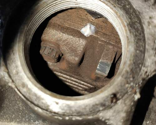

Ich dachte der eingestanzte Punkt den man durch das Lock erkennt ist OT, ich kann aber nochmal den Stopfen komplett entfernen und schauen ob ich dann mehr erkenne. Muss ich dann nach etwas anderem Ausschau halten als einem Punkt?

Ich hab gerade nochmal den Stopfen herausgeschraubt und habe eine andere Markierung gefunden. Ist das die OT Markierung (Bild)?
Wenn das Schwungrad auf der Markierung steht, stand die Nockenwelle zuerst ganz weit von OT entfernt. Also die Kurbelwelle eine Umdrehung weiter, erneut auf die Markierung gestellt. Jetzt steht die Nockenwelle etwas von OT entfernt, ob das jetzt zu weit ist kann ich nicht einschätzen. Ich hoffe ihr könnt mir da helfen, alle Bilder sind bei genau dieser Stellung entstanden.

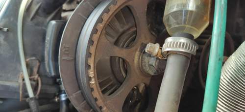

Auch die Markierung der Riemenscheibe steht in dieser Position nicht auf der Markierung auf der Plastik Abdeckung.
Wenn man jetzt weiter dreht auf OT der Nockenwelle, dann ist auf der Schwungscheibe wieder der eingestanzte Punkt zu sehen aus dem letzen Post.

Schwungscheibe
Nockenwelle
Riemenscheibe
Eigentlich müsste es die große Nase sein. Dann stimmt der Rest wahrscheinlich auch.
Reinige trotzdem mal den Verteilerfinger und die Kontakte in der Kappe mit einem Schraubenzieher oder Messer.
Müsste nicht auf OT eine Null sein?
So wie ich das verstanden habe würde es Sinn machen wenn der Punkt (mehr oder weniger eine 0) OT ist und die größere Kerbe der ZZP ist. Dann würde der ZZP ein paar cm bzw Grad (18° beim PN) vor OT liegen. Dann stimmen auch alle OT Markierungen überein. So wirklich sicher bin ich mir dabei aber nicht.

Meinst du mit der großen Nase das Teil was oben blank ist?
Könnte auch sein, aber wenn die Schwungscheibe darauf zeigt, stimmt es mit nichts überein. Wenn die Nockenwelle auf OT ist, ist die Schwungscheibe schon wieder über die Nase hinweg auf dem eingestanzten Punkt.

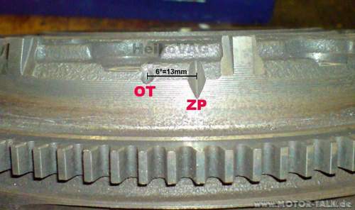

Die Kerbe ist die 6° vot OT Markierung.
Habe was gefunden. Keine Ahnung ob das dein Motor ist, aber das dürfte eigentlich auch so oder so ähnlich aussehen.
Okay danke für die Antworten, bedeutet aber, dass der Steuerwinkel/Zündwinkel passt und das nicht die Ursache vom Problem sein kann..
Das Bild habe ich auch schon gefunden, das ist der PF Motor glaube ich mit 6° vor OT. Bei mir sieht es ja so ähnlich aus, ich bekommen bloß nicht beide Markierungen auf ein Bild. Da beim PN aber 18° vor OT die Markierung sein müsste wäre das eine Erklärung für den größeren Abstand der Markierungen.
Nö, beide Markierungen zusammen sieht man durch das Loch nicht, da muss man halt noch ein wenig drehen. 😁
Mach davon Bitte mal ein Foto.
D.H. NW auf OT und dann ein Foto von der Schwungscheibe.
