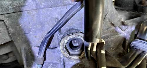

ich bin oben genanntes heute einmal durchgegangen:
Die Kurbelwelle auf OT gedreht (Markierung auf Schwungscheibe sichtbar und Markierung auf der Riemenscheibe stimmt mit Pfeil überein.) Die Nockenwelle steht dann auch FAST auf OT, eher ein paar Grad weiter. Kann das schon das Problem sein? Ich hänge dazu mal ein Bild an.

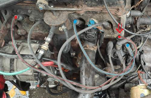

Der Verteilerläufer zeigt in dieser Einstellung genau auf die Kerbe und das Kabel an der Stelle geht an den ersten Zylinder (ganz links). Von da aus im Uhrzeigersinn 1-3-4-2, also alles korrekt.

Wenn ich das richtig sehe und mit dem Bild weiter oben vergleiche, dann ist auf der Verteilerstellung aber der dritte Zylinder gesteckt und nicht der erste. Kontrolliere das bitte nochmal, ich kann das auf dem Foto nicht eindeutig erkennen.

Danke, ja die Kabel sind etwas schwer nach zu verfolgen auf dem Bild. Ich habe gerade nochmal genau geschaut, der Verteilerfinger zeigt direkt auf den Motorblock bei OT. Und das Kabel was "oben" rauskommt geht zum ersten Zylinder (in rot markiert). Müsste also passen..

Doch, das passt. Stimmt der Zündzeitpunkt?
Ansonsten bin ich auch langsam am Ende mit der Ferndiagnose. Ein undichtes oder abgerissenes Ventil wäre noch eine Möglichkeit.

Stimmt die Steckerreihenfolge wirklich?
@PeterLustig10 schrieb am 6. Oktober 2019 um 18:44:55 Uhr:
Ich denke schon. Erstens habe ich die nicht angefast (zumindest bevor nicht das Problem hier bestand) und wie im Bild zu sehen ist die Reihenfolge 1-3-4-2 was laut meinem Buch die richtige Reihenfolge im Uhrzeigersinn ausgehend von OT ist.
Ja, das stimmt auch. Aber irgendwas stimmt mit deiner Zündung nicht. Schau mal nach, ob sich der Geber auf der V-Welle gelöst hat. Die Spule kriegt ausreichend Saft?
@jpscholz schrieb am 6. Oktober 2019 um 14:59:13 Uhr:
Die Kurbelwelle auf OT gedreht (Markierung auf Schwungscheibe sichtbar)
Nein. Das stimmt nicht.
Auf der Schwungscheibe ist keine Markierung die relevant ist zu erkennen.
Um eine OT-Markierung auf der Schwungscheibe zu erkennen muß der graue Stopfen raus!
Wurde die Kurbelwellenriemenscheibe demontiert beim Wapu Wechsel?
