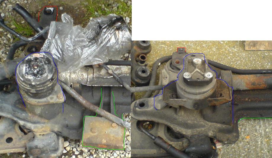

1. Aggregatträger:
--> an dem die Querlenker ran geschraubt werden und auf dem die Lenkung sitzt.
Das war bei mir von einem Golf 3 VR6.
Varianten: Im Grunde sehen die Teile identisch aus... aber ausgehend vom Golf 2 ist folgendes anders:
Golf 3 (CL,GL,GT,TDI,GTI,VR6): Motorlageranbindung als Topf ausgeführt und an den Stzabilagerungspunkten gibt es Verlängerungen wo der Träger nochmals an die Karosse verschraubt wird ( M8 ).
Corrado (alle außer VR6): identisch zu Golf 2
Corrado VR6: identisch zu Golf3, jedoch ohne die Verlängerungen an den Stabilagerpunkten)
In meinen Golf 3 Aggregatträger hab ich die Golf 2 GTI Querlenker reingebaut, da ich G60-Achse damals gefahren bin. Das passt Plug&Play.

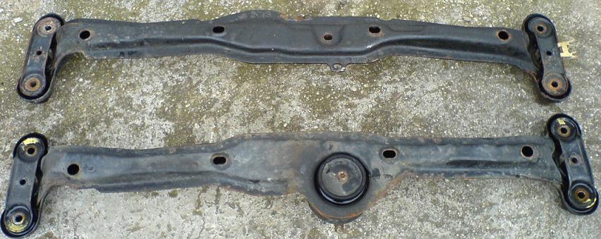

2. vorderer Querträger mit Motorlager:
-->da wo der Kühler drüber sitzt....
meiner war vom Corrado VR6.
Passat VR6 passt auch. Fertig. Golf 3 passt nicht, da die Befestigungspunkte beim Golf 2 / Corrado / Passat links zu rechts parallel laufen, beim Golf 3 außeinander driften.
So. und an dem hab ich null komma nix rumgeschnitten oder bearbeitet. Dort hat keine Servopumpe angehauen oder der Riemen geschliffen.

Golf 2 Motorumbau auf R32 Motor
Man beachte die Aussparung für die Riemenscheiben:
vorderer Motorträger Toledo ABF
Träger 357 199 199
Motorlageranschlag für den VR6 1H0 199 635
Hier nochmal die Unterschiede an den Aggregateträgern des Golf3 (bzw. Toledo 1L) und des Golf2:
Aggregateträger
Für den VR6 gab es keine Extraversion soweit ich weiß.

du weisst schon das auf dem querträger nur der kühler sitzt und auf dem motorträger darunter erst das motorlager?
den querträger kann man vom golf 2 nehmen aber den motorträger soll man vom corrado vr6 nehmen da der etasanders ist und man mus sihn noch etwas bearbeiten

Soso, man soll immer den Golf 3 Träger nehmen, weil man dann Plusachse hat?
Dann guck mal welche Achse im Corrado VR6 steckt.
Dieser Träger ist eher zu empfehlen, da er ohne Bohrarbeiten in den Golf II passt, Nachteil ist nur, das dieser Träger schwer zu bekommen ist.
Auf deutsch: Der Corrado Träger ist NICHT identisch mit dem vom 3er.
PS im Golf 3 gibt es nur einen Aggregateträger, egal ob Plusachse oder nicht.

Den Golf3-Aggregateträger sollte man schon in nen Golf2 VR6 einbauen.
Das rechte Aggregatelager sieht auf jeden Fall stabiler aus als das des Golf2.
Die Anschraubpunkte hinter den Stabilagern sind angeblich nur beim G60 vorhanden. Enweder bohrt man die selbst rein oder man lässt sie entfallen.
Beim Corrado fehlen halt die hinteren Laschen.
Also könnte man die Laschen am Golf3-Aggregateträger einfach wegflexen und hätte einen Corri-VR6-Träger?!? Und Golf3-Träger gibt es wie Sand am Meer.
Auf den Bildern des TE sehen die Querlenker nach normaler Achse aus, nur die Naben sind 5-Loch.

Bitte lest auf Grenzos Seite genau nach wenn ich nicht wisst wie die Träger aussehen.
Beim Corrado Träger fehlen nicht die hinteren Laschen, nur sind diese kürzer, so dass sie genau an die Zweier Karosse passen.
Wenn man den Golf 3 Träger nimmt, muss man halt damit leben dass die Laschen länger sind und man Löcher bohren muss.
Der Corrado Träger ist deswegen aber nicht schlechter, schließlich wurde er so serienmäßig von VW mit VR6 und Plusachse verbaut.
Bitte auch bedenken, dass der Corrado VR6 Träger anders ist, als von allen anderen Corrados.

Im Bild ein Träger vom Corrado VR6.
PS habe einen GL Golf und da sind die Löcher vorhanden.
Kein G60!
PS 2 Wenn man den Corrado VR6 Träger nimmt, ist dies der wenigste Pfusch von allem, denn der Corrado besitzt bekanntlich die Bodengruppe vom 2er und wurde so serienmßig mit VR6 verbaut.

Die Löcher für die kurzen Corri-VR6-Laschen sind da, aber nicht die Einschweißmuttern und auch nicht die Löcher für die langen Laschen.
Man kann auch den Golf3-Träger nehmen, dort die Laschen weiter vorne bei den vorhandenen Karosserielöchern durchbohren, Unterlegscheiben rein und festziehen.
An die kurze Lasche hatte ich nicht mehr gedacht. War mir entfallen. Sorry für die Fehlinformation.
Die Laschen stabilisieren die Stabilager, die Anbindung Aggregateträger an Karosserie und den vorderen Teil der Längsträger. Die Kräfte an der VA werden an 2 zusätzlichen Schraubverbindungen auf die Karosserie übertragen.
