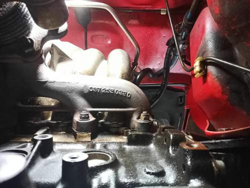

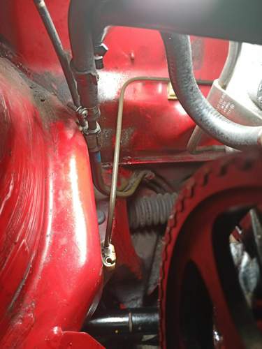

Ich hänge mal 2 Bilder an. Das Bild von oben zeigt die Rückwand,
die immer verölt ist und 2 Schläuche. An diesen hängen unten
immer Öltropfen. Die Motorrückseite ist auch grossflächig verölt.
Wäre sehr schön wenn jemand von euch noch Hinweise hat, um das
Problem zu Lösen.
Motor von oben
Motor von unten

hallo
motor waschen > dann schauen wo das her kommt
so wie es jetzt ist macht ne suche keinen sinn

Ich habe den Motor schon 2 mal mit Bremsen- und Kaltreiniger gewaschen,
mit Druckluft vom Kompressor und mit Kärcher. Das Öl kommt immer wieder,
mit Tropfenbildung an den gezeigten Schläuchen. Wenn ich nach der Probefahrt
in der Garage bin und auf die Rampe Fahre sehe ich nicht mehr wo es herkommt.
Noch eine Überlegung: Ich hatte ja schon von der Kurbelwellengehäuseentlüftung
geschrieben. Oben auf dem Ventildeckel sitzt ja ein Ventil: 037129101C. Was passiert,
wenn das nicht öffnet? Kann dann nicht der Druck ansteigen und Öl irgendwo
austreten?

Der Motor sieht von unten so aus, als wenn es an der Ansaugbrücke bzw. Krümmer
rausdrückt.
Dann musst Du keine Probefahrten machen, einfach reinigen und dann den Motor starten und von unten schauen, wo es zuerst rausdrückt.

Ich habe jetzt den Ventildeckel ab. Dieses Sieb rechts am VDD ist zwar verschmutzt,
aber nicht verstopft. Ich werde jetzt mal alles reinigen und dann die neue
Korkdichtung einbauen und wie oben beschrieben ohne Probefahrt von unten
kontrollieren. Ich hatte nur Bedenken wegen der Abgase in der Garage.

Die Dichtung der Zylinderkopfhaube war das Problem. Jetzt ist
er nach längere Probefahrt trocken. Das es so einfach ist
hätte ich nicht erwartet. Nach 56 Jahren mit Auto hatte
ich noch nie ein Problem mit so einer Dichtung. Das Öl trat
hauptsächlich an der Seite über dem Nockenwellerad aus.
Daher hätte es wirklich der Simmering sein können.
