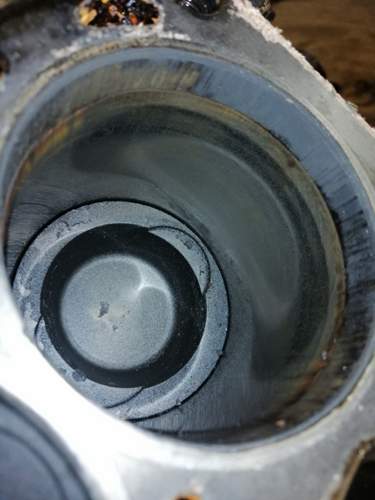

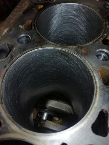

Hallo an Alle,
Ich habe mir ein neues Winterprojekt angeschafft welches ich Restaurieren und 100%Original belassen will falls die Frage aufkommt wieso ich den kleinen 1.3 er nicht raushaue!
Es handelt sich um einen Roten Golf 2 bj 1986 mit dem 1.3 MH vergaser Motor, er stand 15 Jahre Trocken in einer Garage und ist jetzt Meiner!
Zu einer vernünftigen Restauration Wollte ich natürlich auch den ganzen Motor hübsch machen und komplett abdichten usw, nun sind mir im Zylinder Schleifspuren ins Auge Gefallen welche ich nicht ganz zuordnen kann (evtl kolbenkipper?) sie sind an jedem der 4 Zylinder gleich stark ausgebildet, ich hatte eigentlich nicht vor den Motor Bohren zu lassen, was meint ihr?
Laufleistung sollten vom zustand des Autos her ca 125tkm sein (4 stelliger tacho)
Ich bin auf eure meinung Gespannt!!
Grüße Christoph

Die Kolben sind Schrott. Da wäre es schade um das Geld für neue Ringe.
Du kannst da vermutlich schon mit einem Messschieber messen, wie viel Material an den Stellen am Kolben fehlt
Interessant , was du so anhand zweier Fotos erkennen kannst! Ich erkenne auch etwas, und zwar , das am Kolbenhemd noch oben und unten die Spuren vom Drehen erkennbar sind, woraus messerscharf geschlossen werden kann , dass die Kolben in diesem Bereich neuwertig sind ! Wenn also mittig etwas an Material fehlt (wobei ich bezweifele, dass das überhaupt der Rede wert ist) , macht das genau gar nichts!
Die Kolben sind also , soweit ersichtlich, völlig in Ordnung, was ich nicht sehen kann , ob die Ringnuten gequetscht wurden. Deswegen mit alten Bruchstücken reinigen!
nun habe ich keine Ahnung, was die Kolben kosten , aber ich habe einige Veteranen restauriert , bei denen es keine Kolben mehr gab , da müssen dann gebrauchte aufgearbeitet werden , und man kann auch Ringnuten aufstechen und schlimmstenfalls auch auf eine Stärke höher drehen, Kolbenringe bekommt man nach Liste in sämtlichen Abmessungen. Selbst Sonderanfertigungen von Kolbenringen kosten nicht einmal doppelt soviel wie Standartringe.

Völlig richtig , das ist nicht der Grund. Aber der Grund ist völlig klar: Dazu muss man wissen , das ein kolben nie zylindrisch ist , sondern verschiedene Durchmesser aufweist. Üblicherweise ist er oben etwas kleiner, einfach weil hier die Kolbentemperatur am höchsten ist und damit auch seine Wärmeausdehnung. Bei Betriebstemperatur sollte dann der Kolben halbwegs zylindrisch sein , so der gedankliche Hintergrund. Mittig ist er also etwas grösser im Durchmesser als oben. Nun haben die Ringe , wie man erkennt, sich in den nuten festgesetzt , sie können also nicht mehr abdichten, damit streichen Verbrennungase am Kolbenhemd vorbei und erhitzen den Kolben stärker als bei der Konstruktion berechnet, womit auch die Ausdehnung grösser als vorgesehen wird, der Kolben beginnt zu klemmen. Genau das ist hier passiert. Da aber die Klemmspuren nicht über den gesamten Umfang verteilt sind, sondern nur partiell, kann der Kolben auch nach Beseitigung der Klemmspuren nicht klappern, da er über den verbleibenden Rest des intakten Umfanges immer noch mit dem vorgesehenen Spiel geführt wird. Möglicherweise ist aber der zukünftige Verschleiss höher als normal , so dass der Kolben vielleicht anstelle noch 400 tkm nur noch 300 tkm hält...................
genau hinsehen! im Bereich des oberen Ringes (im Bild ist der unten) und links und rechts der Klemmstelle erkennt man waagerechte Linien. Das sind die Bearbeitungspuren vom Gussrohling. Solange die sichtbar sind, kann kein nennenswerter Verschleiss vorliegen. Ist genau wie die Honspuren im Zylinder, solange die noch sichtbar sind, ist der Verschleiss völlig unerheblich.

Also für mich hat das Kolbenhemd komplett vom Ölabstreifring bis zum unteren Ende durchgehend und auf großer Breite Fressspuren.
Das ist für mich mehr als unerheblicher Verschleiß...
Moin Moin !
um auf den einzigen sachlichen Beitrag zu antworten:
naja, Fressspuren sehen schon etwas anders aus. das sind nur harmlose Klemspuren ohne nennswerten Materialabtrag. Kann an natürlich nicht sehen, aber das ergibt sich aus der Antwort des TE, wonach die Spuren im Zylinder mit dem Fingernagel praktisch nicht zu spüren sind. solche Spuren sind nach 100 tkm vielleicht nicht normal, aber wenn ich wg. solcher Kinkerlitzchen immer neue Kolben kaufen würde, hätte ich bei meinem Alltags-PKW schon die 8en drin. Tatsächlich habe bei 199 tkm genau einen erneuern müssen, weil ein Fremdkörper reingeflogen war. Mittlerweile bin ich bei 855 tkm , immer noch mit den ersten Kolben bis auf den einen, auch den ersten Ringen. Nur sehr selten muss ich mal Öl nachfüllen , alle 15 tkm gibts den Öl- und Filterwechsel, solange keine Hochgeschwindigkeitsfahrten bei hohen Aussentemperaturen überwiegen , fällt zwischen den Wechselterminen kein Nachfüllen an.

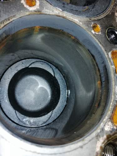

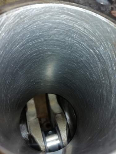

Hallo an alle, ich wolle euch ein kleines Update geben! 😁
Bin gestern 250km nach Sachsen gefahren und habe mir einen Komplette MH motor mit allen anbauteilen auch Getriebe geholt 70€ 155 tkm laufleistung.
Habe ihn gerade zerlegt und mit glück festgestellt Zylinder Riefenfrei!!!!!!! Von den Kolben kommt morgen ein Bild!
Da der Motor 8 jahre Trocken stand ist in den Zylindern oben Minimaler Flugrost welcher sich aber mit den Fingern entfernen lässt!
Honschlliff noch in allen Zylinder zu erkennen!
Da ich nun sowieso schon Ringe und neue Lagerschalen Rumliegen habe würdet ihr den alten Plan von Hohnbürste (Amazon bestellt Körnung 180 ist wol die feinste!)
Neue Ringe und neue Lagerschalen auch bei den Riefenfreien (Neuen) Block durchzeihen?
Bilder sind im Anhang!

hallo
klar doch , den hast doch schon auf
das mit der kette ist auch leider normal aber die müsste es noch neu geben
Mfg Kai

So, hab jetzt gerade mal mit der Felxhonbürste gehont, hat meiner meinung mach Top funktioniert, langsame Drehzahl und schneller Hub!

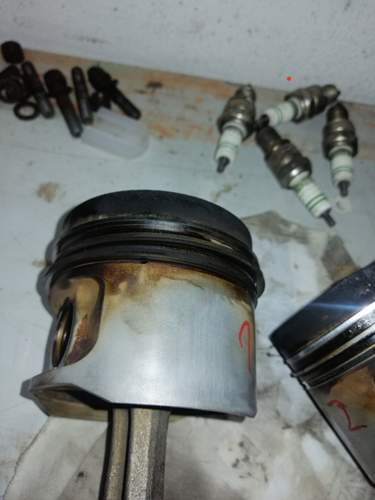

Im Anhang ein paar Bilder von den Kolben des neuen Blocks, welche auf jeden Fall besser, jedoch auch minimal an den Gleichen stellen Riefen haben!
Anscheinend ist das Problem echt eine Bauartbedingte sache wie z.B vermutet wurde die kurzen Pleul ! 😛
Gerne nochmal paar Meinungen
Grüße Christoph
