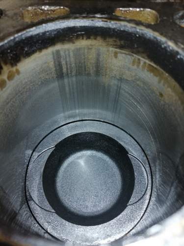

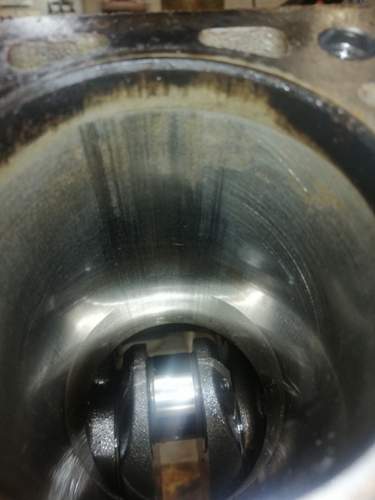

Hallo an Alle,
Ich habe mir ein neues Winterprojekt angeschafft welches ich Restaurieren und 100%Original belassen will falls die Frage aufkommt wieso ich den kleinen 1.3 er nicht raushaue!
Es handelt sich um einen Roten Golf 2 bj 1986 mit dem 1.3 MH vergaser Motor, er stand 15 Jahre Trocken in einer Garage und ist jetzt Meiner!
Zu einer vernünftigen Restauration Wollte ich natürlich auch den ganzen Motor hübsch machen und komplett abdichten usw, nun sind mir im Zylinder Schleifspuren ins Auge Gefallen welche ich nicht ganz zuordnen kann (evtl kolbenkipper?) sie sind an jedem der 4 Zylinder gleich stark ausgebildet, ich hatte eigentlich nicht vor den Motor Bohren zu lassen, was meint ihr?
Laufleistung sollten vom zustand des Autos her ca 125tkm sein (4 stelliger tacho)
Ich bin auf eure meinung Gespannt!!
Grüße Christoph

Für einen Kolbenkipper gehen die ein bisschen weit hoch finde ich.

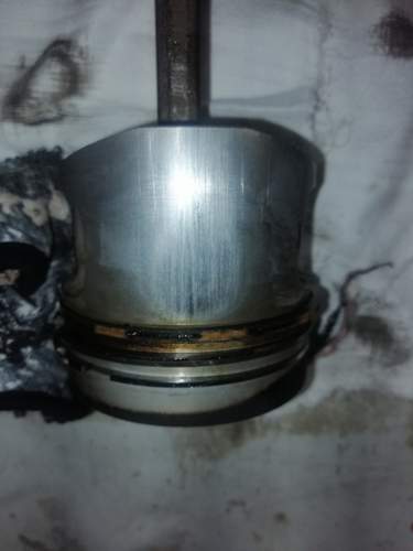

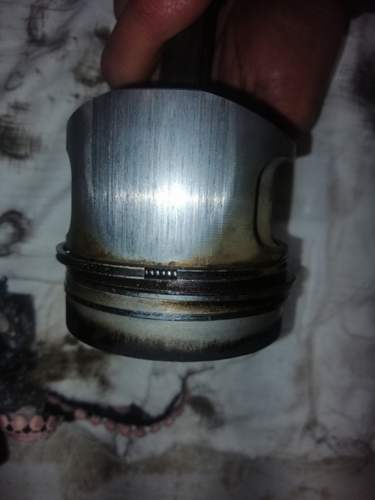

Das sieht mir eher nach Reibspuren aus. Würde mal die Kolben rausnehmen und diese, die Ringe und die Ringnuten (Ölkohle) anschauen.
Wenn Du die Kosten klein halten willst, vielleicht mal leicht durchhonen lassen und neue Ringe nehmen. Sind ja auch ziemliche Rostflecken oben im Zylinder und die Honung ist auch nicht mehr so toll.
Oder nix machen und schauen wie lang es hält. Vermutlich wird der Motor damit noch länger laufen, aber die Kompression erhöhen diese Streifen halt nicht gerade.
Finde ich auch nicht so wild (Mercedes macht das besser mit AluSil 🙂🙄).
Auf welcher Seite sind die Riefen - jeweils am tiefsten oder höchsten Punkt?

Ich habe evtl auch in vermutung das das evtl vom ersten start nach der Standzeit kommt!
Die streife sind jetzt auch nicht fühlbar mit dem Fingernagel, Hohnspuren sind schon noch sichtbar aber even nicht an den stellen wo die schleifspuren sind!
Ist hohnen mit neuen Kolbenringen einfach so möglich?
Danke!
Die streifen gegen vom höchsten Punkt wo die Kolbenringe hinkommen abwärts, wie weit bin ich mir noch nicht sicher, ist aber wohl eher dann ein indiz für die Ringe oder?
Kauf dir eine 3 armige Hohnale mit Steinen für die Bohrmaschine und wenn du ein einigermaßen ruhiges Händchen hast dann ziehst du die Ale schön gleichmäßig mit gleicher Drehzahl auf und ab durch jeden Zylinder und du hast wieder ein gutes Hohnbild.
Reicht vollkommen aus. Für die Kolben kaufst du dir dann einen neuen Satz Kolben- und Ölabstreifringe, reinigst die Löcher in den Kolben und baust alles wieder korrekt zusammen.
Hätte ich keinerlei Bedenken und hab das selber schon so gemacht bei wesentlich leistungsstärkeren Motoren.
In meinem Diesel hab ich nach dem durchhonen sogar an einem Zylinder eine Stelle entdeckt ca. 1x2cm die danach keinen Hohnschliff hatte. Heist an der Stelle hat der Zylinder eine Beule Richtung Wasserkanal. Aber was willst du dann machen? Der Wagen lief vorher dann wird er das danach auch. Und jetzt 100tkm später läuft er trotz Beule und knapp 2 bar Ladedruck immer noch top ohne erwähnenswerten Ölverbrauch. Die alten Motoren sind zäh Gott sei Dank
