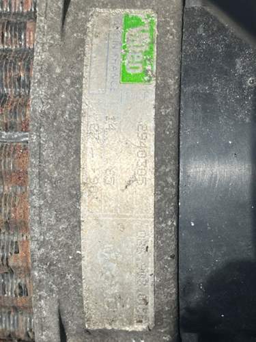

Die Batterie ist eine 44Ah. Auf der Lichtmaschine lese ich:
Code:
Valeo MADE IN FRANCE
2940305
14 65
27-90
026.903.015E
VW

Lichtmaschine Golf 1
Lichtmaschine Golf 1 Typenschild

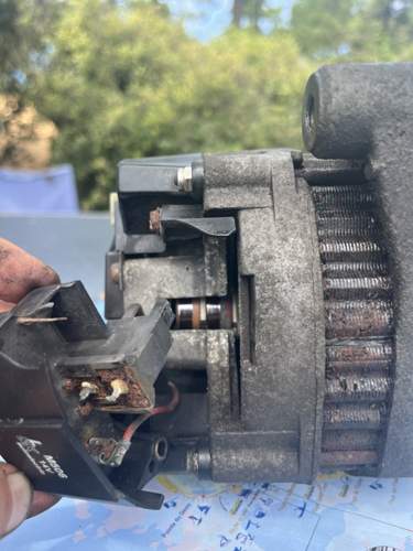

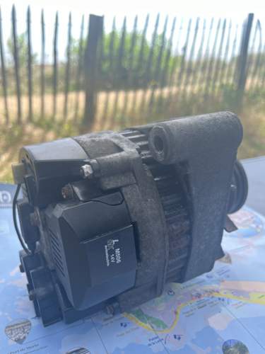

Die alte Lima konnte ich ohne Schäden ausbauen.
Bilder anbei.

Anbei etwas bessere Bilder vom Schaden am Regler der Lima. Auch die Regler-Bezeichnung würde man dort sehen.
Im Moment weiss ich nichts schlaueres, als zu hoffen, dass die Lieferung klappt, wie versprochen.

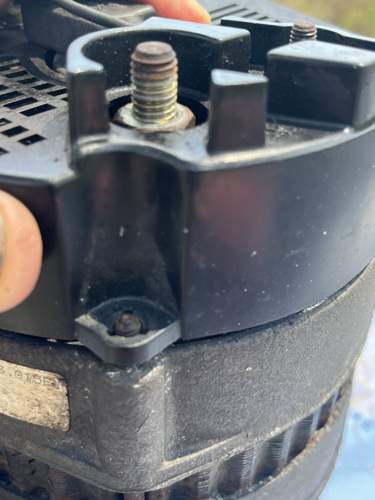

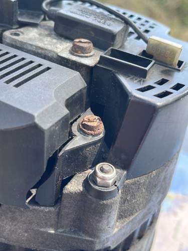

Die Bezeichnung des Regler sehe ich erst seit dem Ausbau. Das rote Kabel am Regler sitzt so fest, dass ich es nicht lösen kann. Ich müsste es abzwicken und für den neuen Regler einen neuen Kabelschuh aufklemmen.
Auch erst jetzt sehe ich, an dieser Lima wurde gebastelt (Bilder):
- Genau neben der defekten Stelle sitzt eine neue (die einzige neue) Sicherungsmutter. Darunter ist der Kunststoff des Deckels der Lima gebrochen (nicht nur der Regler).
- Die Schraube am Defekt des Reglers bringe ich auch mit WD-40 und grober Gewalt nicht raus, ich kann also den Regler nicht komplett abbauen.
- Gegenüber fehlt dem Kunststoffdeckel an zwei Stellen die Sicherungsmutter. Dort kann man den Deckel von Hand anheben.
Ich wäre froh, die neue Lima würde bis Samstag oder Montag ankommen und würde passen. Auch wenn es nicht die günstigste Lösung und nicht die perfekte Lima ist. 😉

Kohlen sehen eigentlich noch brauchbar aus. Dieser Oxidierte Steckkontakt, mit dem roten Kabel allerdings nicht. Den hätte ich vorsichtig abgezogen, abgeschmirgelt, eingesprüht, und dann probiert. Lima sollte bei erhöhter Leerlaufdrehzahl ca 14 Volt zur Batterie geben. Hatte die Ladekontrolle geleuchtet, bei einschalten der Zündung?
