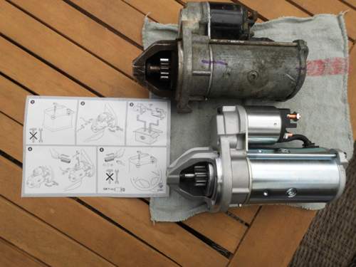

Für Limas, oder Anlasser gibt es keine "richtige" Reparaturanleitungen. Mit Ersatzteilnummern kann man auch nichts mehr so richtig anfangen, wenn Teile überhaupt lieferbar sind. Gut, als "Bastler" zerleg ich so ein Teil, und versuch es zu reparieren. Aber manchmal ist es billiger es neu zu nehmen. Hatte gerade einen Anlasser zerlegt. Da waren es wohl nur die 4 verschlissene Kohlen, die ich hätte neu machen können. Aber für Andere, dann noch der Aufwand Aus/Einbau.
V009-neuer-hella-anlasser

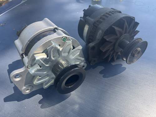

Wie auch immer. Die neue Lima ist in der Auslieferung und wird voraussichtlich heute geliefert. Bin gespannt.

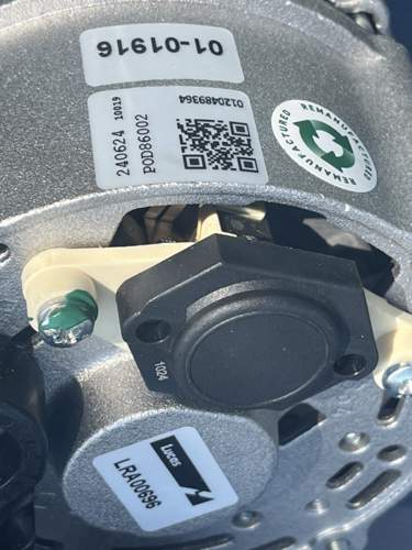

Die neue Lima ist da, schaut gut aus! (Bilder)
Melde mich wieder, wenn sie drin ist. 😉

Super, die neue Lima ist ein aufbereitetes Bosch-Teil.

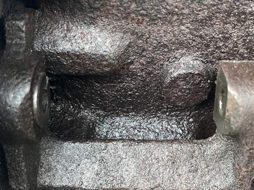

Also, es geht weiter…
Die neue Lima lässt sich kaum in die untere Halterung einführen. Ich müsste mit Gewalt (Hammer..) vorgehen.
Schon gar nicht geht sie so leicht rein, wie in oben genanntem Video bei Zeit 05:20.
https://youtu.be/8c4hwulsmbo

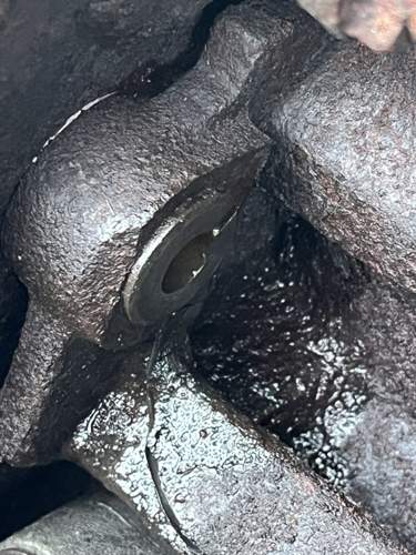

Grund, siehe Bild
Da scheint ein Federring am Motorblock anzuhängen.
Siehe Bild. Er lässt sich nicht lösen, evtl könnte ich ihn abschlagen.
Gehört dieser wirklich dort hin!?
Ich wäre weiter an Plänen interessiert. 😉

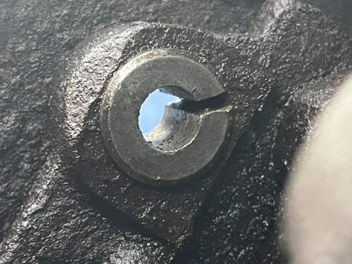

Stopp, ich muss mich korrigieren!
Das ist tatsächlich so, siehe Bild.
Demnach geht sie bei mir extrem stramm rein.
Golf 1 Lima Halterung unten linke Flanke
Hallo Vinz,
im linken Halter steckt eine Buchse, so das die Lima auch richtig geklemmt wird, ohne den Halter zu belasten.
Eventuell kann die Buchse Richtung Zahnriemen bewegt werden, so das die neue Lima problemlos eingeführt werden kann. (beim anziehen der Schraube, zieht sich die Buchse wieder zur Lima hin)
Gruß Fan
Versuch mal, die Buchse mit einer Wapuzange zurück zu drücken oder mit einer langen Schraube und großer Nuss außen. Bloß nicht mit einem Hammer drauf rumprügeln. Wenn du Pech hast bricht sonst der ganze Halter ab.
@Stromfan schrieb am 19. Juli 2024 um 21:06:19 Uhr:
Super, das erklärt auch, wieso sie im Video so schwer raus - und so leicht rein geht.
@Go}][{esZorN schrieb am 19. Juli 2024 um 21:13:34 Uhr:
Keine Sorge. Ich habe bemerkt, mit Schmiere und rhythmischen Bewegungen bringe ich sie ohne Werkzeug rein. Vermutlich weicht die Buchse langsam zurück.
