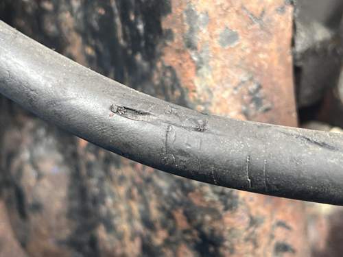

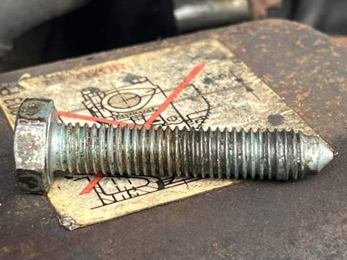

- Das Zahnrad der Spannschraube ist völlig ausgefressen (Bild).
- Die Spannschraube ist krumm wie eine Banane.
- Der Inbus (DIN Schraube) der unteren Aufhängung der Lima ist rund! Beim löschen und anziehen verkantet das Werkzeug völlig.
Hinzu kommen Benzinschläuche, Ventildeckeldichtung, ...
Ich werde mich die nächsten Wochen einlesen.
Im Moment habe ich immer noch keine Methode, um sicher das richtige Material zu bestellen. Auch Drehmomente ... fehlen mir. Hierzu muss ich evtl. einen neuen Thread eröffnen.
Golf 1 Lima Spannschraube
Golf 1 Benzinschlauch
Hallo Vinz,
als Tipp würde ich Dir empfehlen die Inbusschraube zu erneuern, eventuell mit Torx Kopf, da diese zum spannen vom Keilriemen gelöst werden soll. (dann wirken auch nicht so hohe Kräfte auf das Zahnrad beim spannen)
Gruß Fan
