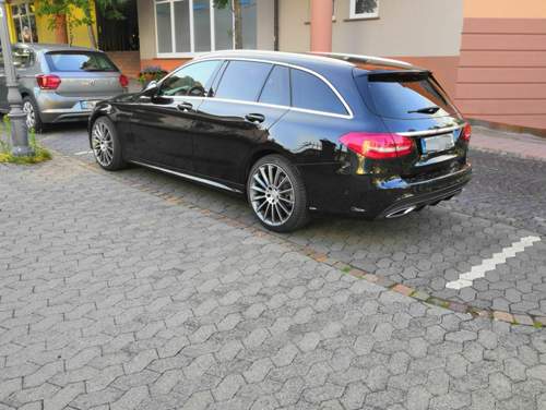

Hier mal meine Felgen in silber und 8.5x19 ET45 vorne ET35 hinten. passen perfekt!
Reifen rundum 235/40
Da mir keiner antworten konnte wegen ET35 hinten habe ich sie einfach gekauft und montiert :-)
Ich wollte keine dicken Schlappen hinten. Sind meiner Meinung nach nicht nötig bei 4Matic.
Sehr schick, wertet den Benz auf jeden Fall um einiges auf
Passt schon... und sieht gut aus.
Ich fahre eine 8,5x19 ET 45 mit 13mm Spurverbreiterung, also effektiv ET32 (ist aber eine andere Felge).
Mich wundert nur, dass du einen 235/40 fahren darfst, den hätte ich auch lieber. Ich durfte nur einen 235/35 montieren.
