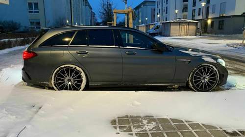

Fahre auf allen 4
8,5x19 ET45
VA225/40/19
HA255/35/19
i. V. m. H&R Federn 45/35

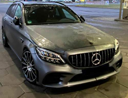

Hast du zufällig Bilder aus verschiedenen Winkeln?
Danke 🙂
Bei 8.5 rundum hast du unterschiedlichen tyrestretch weil Du vorne 225 und hinten 255 fahren musst.
Bei hinten 9.5 ET 50 sieht das besser aus.

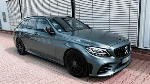

Ja ich weiß , hat ich mich vorher nicht informiert :/
GMP Stellar 8,5x19 ET45 rundum
225/40/19
255/35/19

Och finde diesen "Tyrestretch" aber jetzt nicht dramatisch.
Stehe demnächst nämlich auf vor der Wahl bei 8,5J Deine Dimensionen zu fahren. Ich finds schick!
Es geht ja auch nicht um tyrestretch an sich, sondern darum dass er nur vorne ist und hinten nicht

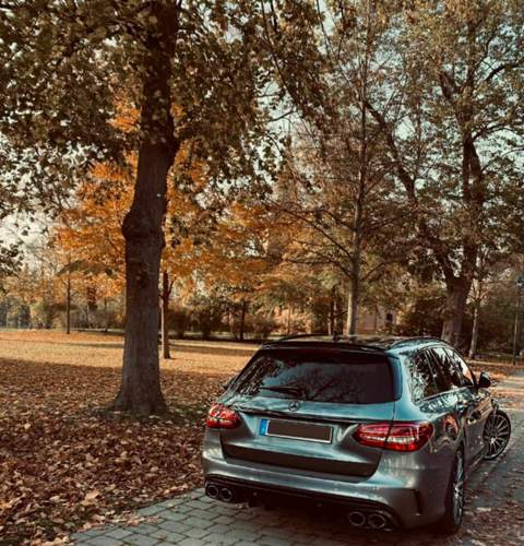

Hi zusammen...
hab 8.5x19 /ET45 auf allen 4 mit 245/35/19 Rundum..

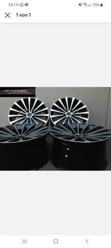

Welche Felge/Hersteller würdest du dann als Alternative empfehlen? Mir ist nur wichtig das es die Felge in Schwarz gibt und die Mercedes Stern Kappe drauf passt.
@ThePain schrieb am 4. April 2021 um 01:36:55 Uhr:
@mjr1 schrieb am 3. April 2021 um 19:03:32 Uhr:
Ich würde eventuell auch bedenken, dass die gmp Stellar Felge in 8,5 19 Zoll über 16kg wiegt. Das hat mich letztendlich davon abgehalten sie mir für meinen 200d zu holen
Empfehlen kann ich leider nichts. Bei wir wurden es die Tomason tn20 new. Kommen in 1-2 Wochen. Sehen etwas aus wie die 18 Zoll AMG Felgen vom vor Mopf. Sind 4kg pro Felge leichter als die Gmp.Hätte auch am liebsten welche in der Mehrspeichen Optik genommen aber habe nichts gefunden. Gmp zu schwer und Keskin zu schlechte Qualität.
