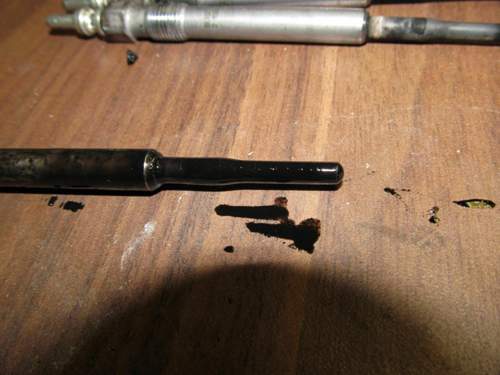

Was meint Ihr zu den Kerzen? Vom aussehen und anfühlen her ist das Öl an der Kerze, ein Diesel-Ruß-Gemisch scheint mir das nicht zu sein.. Wie kann ich das sicher feststellen, ob´s sicher Öl ist und kein Diesel? 😕
Von den Kerzen war übrigens eine defekt, aber nicht die verölte! Festgestellt durch Glühprobe und Wiederstandsmessung (Wiederstand war bei allen 3 Ohm, nur bei der defekten 40 Ohm und sie wurde nur noch handwarm). Die verölte ist in Ordnung!

Fahrerseite die mittige sah bei mir schwarz aus. Aber bei mir waren alle tot. Kein messbarer widerstand. Ging auch scheisse an und qualmte immer. Vorher nen Monat 4 mal täglich mit wd40 eingesprüht. Nur die schwarze ging scheisse raus. Nach dem Wechsel alles wie es soll
Ich hab gar net eingesprüht, weil ich überzeugt bin, dass das nichts bringt.
Motor warm gefahren und ging ohne Probleme. Wichtig ist, den Dreck vorher rauszupusten und die Kerzen nicht weiter rausdrehen, wenn´s plötzlich schwerer geht, sondern dann stückweise vorarbeiten. Und die Kerzenstecker nicht am Hals, sondern möglichst weit vorne am Kopf packen, damit sie nicht brechen (altes Kunststoff = Spröde).
Wg. meiner verölten Kerze werde ich dann doch erstmal Kompression prüfen... 🙁

Habe gestern ebenfalls meine GK gewechselt (AKE) und hatte ebenfalls verölte Kerzen.
Fahrtrichtung rechts die vorderen beiden.
Wäre toll wenn uns jemand weiter helfen könnte 🙂
