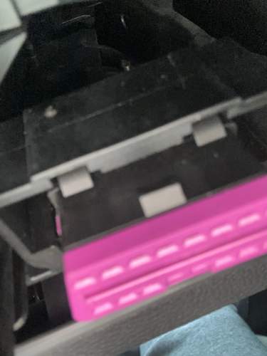

Hey,
Blöde Frage oder ich habe 2 Linke Hände…
Heute den nextgen OBDeleven Adapter bekommen, wollt ich gleich einstecken, aber da tut sich nichts, der passt nicht!
Handelt sich um einen VW Tiguan R Line von 2019 falls das relevant ist..
Siehe Bilder, da ist nur ein Pinker „Adapter“? und der ist gemau gleich gross wie der OBDeleven Adapter…
Wie krieg ich nun den Adapter da rein oder muss das Pinke irgendwie weg?
Aber sagt mir jetzt nicht, der muss mit Gewalt reingesteckt werden oder geht der so schwer dass ich Angst hab ich Schrott das dingsen?
Danke :D

Zitat:@Kaputschii schrieb am 28. Mai 2025 um 19:22:58 Uhr:
Hey,Blöde Frage oder ich habe 2 Linke Hände…Heute den nextgen OBDeleven Adapter bekommen, wollt ich gleich einstecken, aber da tut sich nichts, der passt nicht!Handelt sich um einen VW Tiguan R Line von 2019 falls das relevant ist..Siehe Bilder, da ist nur ein Pinker „Adapter“? und der ist gemau gleich gross wie der OBDeleven Adapter…Wie krieg ich nun den Adapter da rein oder muss das Pinke irgendwie weg?Aber sagt mir jetzt nicht, der muss mit Gewalt reingesteckt werden oder geht der so schwer dass ich Angst hab ich Schrott das dingsen?Danke :D
Genau in diese pinke Anschlußdose kommt den OBD Stecker.
Der sollte natürlich mit den schrägen an der Seite mit den schrägen der Dose überein stimmen, also richtige Handhabung, dann geht er mit minimalem Druck auch leicht rein.
Mir scheint es so nach dem Foto, dass die OBD Buchse nicht mehr richtig in ihrer Position sitzt. Als wäre sie aus dem umgebenden Buchsenrahmen gerutscht/ gezogen.
