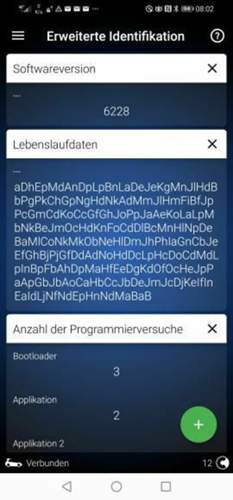

Mein Fazit mit OBD11, nicht alles macht Sinn, siehe das Kauderwelsch auf dem Screenshot bei "Lebenslaufdaten".
Zur erstmaligen Einrichtung der App musste ich mein Smartphone neu starten, da eine Verbindung anfangs nicht möglich war, seitdem klappt die Verbindung aber zuverlässig.

@Cet schrieb am 7. Oktober 2021 um 10:55:30 Uhr:
und hast du die gleiche Stelle in dem Steuergerät mal mit VCDS zum Vergleich ausgelesen?

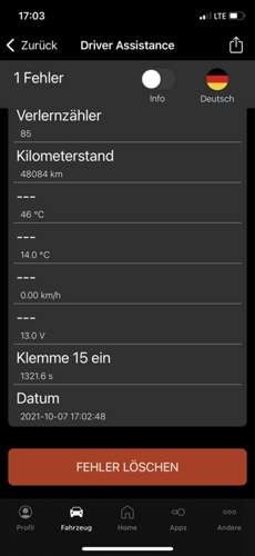

Hallo hoffe mir kann wer helfen.
Fahrzeug ist ein A3 8v 1.8 quattro limo aus 2014
Verbaut sind ACC , Line assist und verkehrzeicherkennung . Denke das reicht erst mal wenn nicht ruhig fragen.
Mein Problem ist. Habe eine Wetfallia AHK nachgerüstet , codiert.
Nach erst einem halben Jahr ( sorry fahr selten mit den Assistenten) viel mir auf das Line assist und verkehrzeichen nicht geht.
Habe dann Fehler ausgeladene mit OBD11 und gesehen das zwar die AHK codiert wurde aber da anscheinend falsch codiert weil die Line und verkehrzeichen Erkennung nicht mehr ging.
Im STG A5 stand zb Fehler falsch codiert ,
Hab es jetzt selbst versucht mit OBD11 soweit geht alles , kann auch Line Assist wieder anwählen im MMI . Nur er misst die Spur nicht, Anzeige Spur bleibt Orange im Display. Verkehrzeichen erkennt er.
Nun steht im STG A5 ein Fehler drin fehlenden Botschaft lässt sich auch nicht löschen. Siehe Anhang . Steht drin Klemme 15.
Kanonieren wer dazu was sagen und was ich noch codieren muss.
Sonst sind keine Fehler hinterlegt.
Danke schon mal und wenn fragen noch sind bitte fragen.

Ohne ein vollständiges Diagnose-Protokoll mit den Codierungen aller Steuergeräte ist alles Kaffeesatz-Leserei.
Wie macht man ein Protokoll in OBD11 ?
