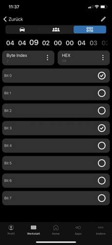

Hab jetzt im STG A5 was gefunden, da ist unter Anpassung der Punkt Trailer Control Module als verbaut markiert. Kann es daran liegen der Fehler, fehlende Botschaft ?
Weil die AHK ist ja eine nachgerüstet von Westfalia
Mit einem eigenen STG und nicht von Audi.
Die AHK muss in STG A5 codiert werden, natürlich.
Ok. Also drin lassen die Codierung
?? Ich sage nochmal, ohne IST-Codierungen zu zitieren kann man nicht sagen was falsch oder richtig ist.

Hallo Zusammen.
Um mal hadez eine Hilfestellung zu geben.
Würde es ausreichen, wenn er vom besagten Steuergerät die notwendigen Bytes als Screenshot hochläd?
In etwa so (Siehe Screenshot)
Dazu müsste er nicht mal zum Auto. Könnte er relativ schnell offline in der App einsehen und Screenshots machen
Es tut mir schrecklich leid, aber 98% aller OBD11 User stehen sich selbst mit dem linken Fuß auf dem Rechten...
Wenn man ein Problem hat, dessen Lösung in höchstwahrscheinlich falschen Codierungen zu suchen ist, kann man doch dann nicht erstmal anfangen das Werkzeug zu erklären, über mehrere Posts jetzt...
Mir fehlt jeder Nerv jemandem zu erklären wie man die Drehrichtung an der Bohrmaschine umstellt.
Lernt euer Werkzeug kennen, und ich helfe liebend gerne, wenn Protokolle / Codierungen im Klartext vorliegen. Wer Screenshots postet, ist direkt raus. Ich tippe keine Codierungen von Fotos ab.
Das geht mir auch immer gewaltig auf den Zeiger. Ansonsten volle Zustimmung.
