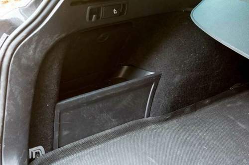

nimmt die zweite Batterie im Kofferraum (bei Standheizung) viel Platz weg? Gibt es eventuell ein Bild von einem solchen Kofferraum? Vermutlich ist sie ja hinter der Rückbank verbaut unten. Wie ist es dann, wenn man die Rücklehnen umklappt und die Sitzflächen ausbaut? Bekommt man eine ebene Fläche oder steht dann so ein Klotz mittendrauf? Frage deshalb, weil ich öfter auch mal übernachte dadrinnen beim Camping und eine Matratze zurechtgeschnitten habe auf die passenden Maße
Original geschrieben von .mp3
nimmt die zweite Batterie im Kofferraum (bei Standheizung) viel Platz weg? Gibt es eventuell ein Bild von einem solchen Kofferraum? …
Die Batterie ist links verbaut und schluckt den Platzt des kleinen Staufachs, siehe Bild. Für Kleinkram vermisse ich schon mal einkleines zweites Fach, ansonsten ist der Platzbedarf der zweiten Batterie aber erträglich.
Der Vorteil bei den jetzigen, gemäßigten Temperaturen und viel Sonnenschein aber enorm - die Standlüftung sorgt für eine erträgliche Temperatur beim Einsteigen :)
Karsten
