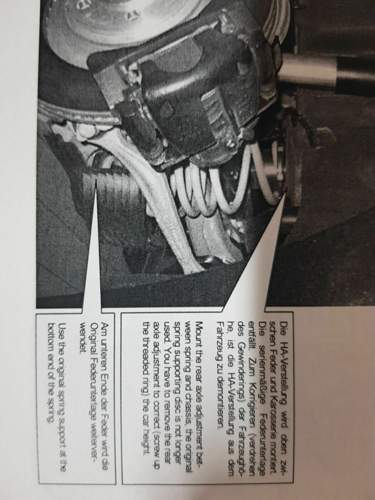

Kann nun im eingebauten Zustand (A5 Sportback 3.0 TDI 2014) die Höhe verstellt werden? Habe mal was gelesen dass man nur hinten verdrehen kann, vorne müsse man immer das komplette Federbein ausbauen.
Nächste Frage. Wenn man das Auto mit den Federn tieferlegt, muss man ja alle beweglichen Lager lockern und erst im eingefedertem Zustand alles anziehen, damit nicht alles verspannt ist. Wenn ich aber nun fürn Winter wieder hochdrehe, müsste ja wieder alles gelockert und angezogen werden oder? Oder gibts da ne gewisse Toleranz?

Vorne kann im Eingebauten Zustand verstellt werden, hinten muss die Feder raus

Hinten muss die Feder raus? Bist du dir sicher?
Nein in Österreich kann man die tiefste Höhe eintragen lassen und hoch schrauben kann man wie man lustig ist. Soweit ich weiß. War damals bei meinem Auto so. 2016
So stehts in der Anleitung vom KW Gewindefahrwerk, geht aber auf ner Bühne auch ohne. Mit ner Innensechskant-Nuss den oberen Federteller drehen.
Also auf ner Hebebühne kann ich sie auch ohne Ausbau verstellen?
Bei mir gings
Da muss nix ausgebaut werden. Aufbocken, verdrehen und fertig.

Anleitung KW Gewindefahrwerk
@Stadi1 schrieb am 5. Februar 2020 um 23:09:16 Uhr:
@Thecriss schrieb am 5. Februar 2020 um 22:55:23 Uhr:
Keine Ahnung wo die Anleitung herstammt. Bei mir wird im eingebauten Zustand hoch-/runtergedreht.
Blickst aber schon das du hier im Thema Gewindefedern bist und nicht wie du beschreibst und das Bild vom Gewindefahrwerk zeigst?

Er postet auch ein Bild von der Gewindefahrwerk-Anleitung
@Thecriss schrieb am 6. Februar 2020 um 13:25:58 Uhr:
Um in Deiner Wortwahl zu bleiben: Blickst aber schon das der Unterschied zwischen dem Gewindefahrwerk und den Gewindefedern an der Hinterachse lediglich ein anderer Dämpfer ist, oder? Die Feder bzw. die Aufnahme und Verstellung ist das gleiche.
Ich kann mir nicht vorstellen das ein Hersteller da zig verschiedene Systeme für den gleichen Fahrzeugtyp entwickelt.
Aber lasst es gut sein, der Fragesteller hat sicher auch eine Einbauanleitung in der das entsprechend drinsteht, alternativ ist sowas auch beim Hersteller zu erfragen.
Also laut Einbauanleitung muss hinten die Feder ausgebaut werden.
