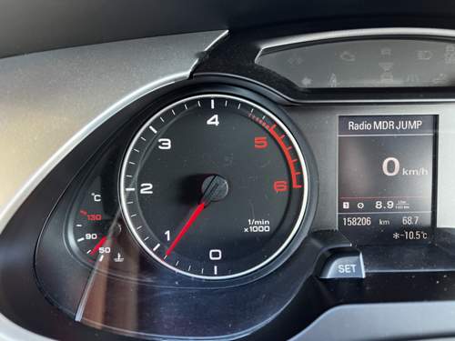

Das ist normal so, wie bei meinem CAHA nach 20km Fahrt auch, siehe Foto.
Ein Verbrauch von 4,5l/100km bei 130km/h ist mit diesem Fahrzeug nicht möglich.
Gedanken würde ich mir eher wegen der Stage 1 Optimierung machen. Da brauchst du regelmäßig eine neue Kupplung und ZMS.

Also sagst du das der Verbrauch so normal ist und die Temperatur auch normal ist?
Die Temperatur muss auf 90 grad gehen, sonst ist der Thermostat kaputt
Verbrauch bei dem Motor im Alltag 6-7 Liter
Also nach ca. 1 Stunde fahrt auf der Autobahn (130-150kmh) und 100km Strecke ist das der Endresultat. (70-75grad)
Kurz nach dem ich ausgefahren bin und bei der zweiten ampel kam die Temp 90Grad an gleich nach dem Anfahren und beim wechsel zwischen 2. u. 3. Gang sah ich die Schwankung auf 80 kurz danach war sie wieder zwischen 60-70.
