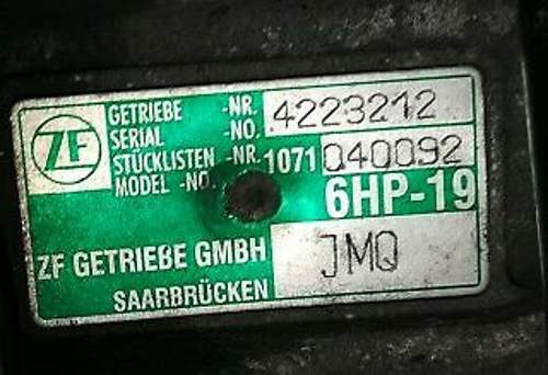

Zuerst tut mir leid für Google Übersetzer, aber deutsche Sprache ist nicht meine Muttersprache
Ich brauche einen Hinweis, welches Getriebeöl für meinen Audi stimmt.
Ich habe verschiedene Ratschläge erhalten. Einer empfahl Lifeguard 6 andere Lifeguardf 8.
Ich weiß auch, dass Getriebe-Software wichtig ist, um das richtige Öl auszuwählen.
Bitte lassen Sie mich wissen, welches Lifeguard-Öl verwendet werden soll für:
AUDI, A6 Allroad (4FH, C6), 3,0 TDI quattro
Modelljahr 2007
171kw
Fahrgestellnummer: WAUZZZ4F37N048330
Auf dem Foto ist das Getriebeetikett
Unten ist der VCDS-Bericht:
Address 02: Auto Trans Labels: 09L-927-760.lbl
Part No SW: 4F2 910 156 K HW: 09L 927 156 C
Component: AG6 09L 3,0 TDI RdW 0040
Revision: --H01--- Serial number: 4223212
Coding: 0000001
Shop #: WSC 02331 785 00200
VCID: 2D5116E8B427BE2E0A-8078
Danke, dass du mir geholfen hast
Normalerweise Lifeguard 6. Wenn ich mich richtig erinnere, kam Lifeguard 8 erst mit dem 4F Facelift zum Einsatz.
Ab März 2008 wurde das grüne Lifeguard Fluid 8 serienmäßig verwendet. Quelle: Tim Eckart
D.h. für einen 2007er 4F ist das Lifeguard Fluid 6 das richtige Öl, aber auch nur wenn vorher nicht umgeölt wurde.
Ich habe mich auch an ZF Services UK Ltd gewandt und folgende Antwort erhalten:
Google translate: Ich kann bestätigen, dass Ihre Übertragung bereits mit Lifeguard 8 und der entsprechenden Software ausgestattet ist. Der Unterschied zwischen den Flüssigkeiten Lifeguard 6 und 8 besteht in der Additiv-Packung, die die Funktionsweise des Öls verändert.
