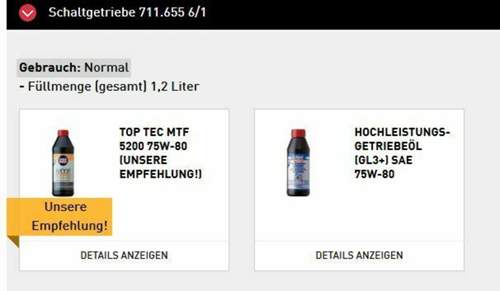

Heute kam das Getriebeöl dran.
Raus kamen 1,1 Liter.
Laut Liqui Moly soll aber beim CGI 1,5 Liter aufgefüllt werden bei Getriebenummer ab 711.6xx
Beim Kompressor mit Getriebe ab 711.6xx nur 1,2 Liter.
Und bei mir waren es 1,1 Liter.
Langsam verstehe ich die Welt nicht mehr. 😰
War es denn ganz voll vor dem Ablassen?
Ich habe einen 204.031 1313 BCZ und da kommen 1,2l rein zum Einfüllen bei Liqui Moly. Wenn etwas weniger rauskommt, egal.
Getriebe 711.655 Öle
Ist es nicht ziemlich egal, wie viel raus kam, wenn man es nachher einfach so voll macht, bis es überläuft? Dann ist man sicher, dass die richtige Menge drin ist.
Das ist leider so egal nicht, weil die Mehrmenge drückt es raus und das Zeug stinkt ziemlich, vor allem, wenn es an den Auspuff kommt.
Ich würde bei 1,1l raus, einfach 1,2l rein füllen und gut ist.
