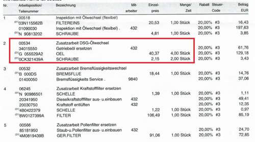

bist Du schon fündig geworden? Wenn nicht kann ich nachher auf meiner Rechnung nachgucken (120k Wartung) welches Öl und wieviel genau drauf steht.
Moin Robek, dafür wäre ich dir sehr dankbar. Keine Lust später auf der Bühne zu stehen und zu über legen „was nun“ 😁 stimmt das dass kein Filter getauscht werden muss bzw. soll laut Audi? Mein dicker ist jetzt bei 180.000 und da frag ich mich echt wieso weshalb….
Bei Audi werden die Filter nicht mit gewechselt.
Glaube es sind 2 oder 3 Filter.
Hydraulikfltersatz von Vaico V10-5391 ( falls du Interesse hast )
Auf jeden Fall etwas aufwendiger als beim normalen Motorölwechsel , da Teile der Mechanik demontiert werden müssen.
die Teilenr. steht ganz links und Menge rechts. Achso Fahrzeug ist ein 2016er, 190HP, Quattro mit 7 Gang S-tronic
Audi-wartung
Wow ,nicht schlecht.
40 Euro der Liter mittlerweile.
@sprinter66 schrieb am 25. Dezember 2022 um 13:18:05 Uhr:
Ja. Mein Motoröl bringe ich immer selber mit. Bei den Getriebeöl wusste ich nicht welches genau, deshalb habe ich machen lassen und passte genz gut mit den 20%. Deshalb hat mich die 120er Wartung irgendwas mit 700.- gekostet.
