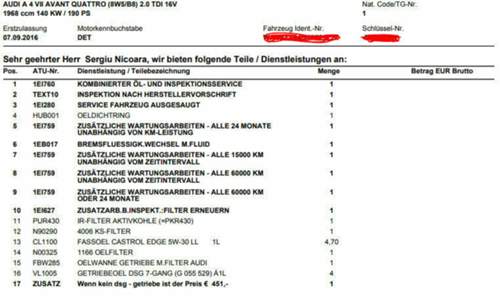

Na, will ich nicht...habe nur das behauptet was ich im Angebot der Werkstatt bekommen habe.
Im Anhang bei Position 16 findest du genau das was ich oben angedeutet habe. Haben die Leute dort in der Werkstatt auch keine Ahnung?

A4 B9 120k Service

Dann hast Du aber einen merkwürdigen ETKA. In meinem steht
  • G 052 549 A2 = MTF (was in den Schaltgetriebeteil reinkommt),
  • G 055 529 A2 = ATF (was in den Mechatronikteil reinkommt).

Das kann nicht sein. Unter der Bildtafel 300-50 zum 0CK (S tronic für Frontantrieb) im ETKA stehen beide Öle untereinander. Position 2 ist das G 052 549 A2 (MTF) und Position 3 das G 055 529 A2 (ATF).

Ihr denkt schon daran das es 3 verschiedene 7 Gang DSG's gibt?? 0CK ist das mit Trockenkupplung und braucht 2 verschiedene Öle. Allerdings hatte der Themenersteller von 2 Liter TDI gesprochen. Da sollte eigentlich ein DSG mit Nasskupplung drin sein und somit eine Ölsorte und -Kreislauf für das Getriebe.
