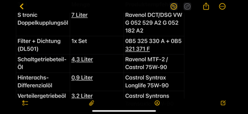

Ich habe mal zusammengesucht was ich alles brauche. Kann mir jemand sagen ob alles richtig ist?
  • DCT-Öl → Nur für S tronic Hydraulikteil 7liter
  • 75W-90 Getriebeöl (GL-4/5) → Für Schaltteil, Verteilergetriebe & Hinterachse 9 Liter gesamt
Bild #211516670
Bild #211516673

Für den Schaltteil passt das so. Gewechselt habe ich das aber noch nie. Ist eigentlich nicht nötig. Außer, der Wagen hat jetzt 250.000 km.
Der DSG entwickler(wo JP bei ihm war) der empfiehlt NUR ROWE! Der mann schwört drauf. Ich mein, der typ hat den bums ja entwickelt ne
Also, ich bestell das Set ohne Öl von Meyle. Nehme lieber 7 Liter Ravenol DCT/DSG Fluid.
Und für die drei Baugruppen 9 Liter Ravenol VSG 75W-90 GL-5
Das müsste so passen.
Da hat jeder seine Vorlieben. Aber ja, das passt so.

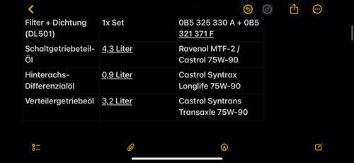

Hi zusammen, habe in den Foren gelesen, dass am hinteren Differetial zwei Öle verwendet werden. Somit brauche ich noch zusätzlich ca. 1 Liter mehr von z.b Ravenol Transfer Fluid DTF-1. oder irre ich mich? Ich Blick da echt nicht mehr durch 😂 am Getriebe vorne zwei Stellen, am Verteiler in der Mitte eine Stelle und hinten am Differential noch mal zwei oder eine Stelle ???
Schon möglich. Aber da bin ich selbst überfragt.
Kommt drauf an, Beispiel:
https://webautocats.com/de/etka/audi/a5ca/725/500110/
