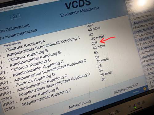

@Ferit3434 schrieb am 28. März 2021 um 16:44:53 Uhr:
@altasar schrieb am 25. März 2021 um 07:14:11 Uhr:
@bokmon
SchaltVorgang von 1 auf 2 dort ist Kupplung E verantwortlich...
Schau mal wie hoch Kupplung E der Fülldruck ist bzw. wie hoch die Schnellfüllzeit ist...
Das adaptiert sich alles noch...
Und selbst kann man nichts ändern!
Mach mal bitte ein Foto und setz mal die Adaptionswerte rein...
Gruß Alex
ist das Messwerte in Ordnung oder?
Auch das selbe Problem, dass deine Adoptionswerte bei Kupplung B den maximal Wert erreicht haben

Wirklich eigenartig, auch bei ihm Kupplung B. Maximalwert erreicht.
@altasar schrieb am 28. März 2021 um 20:34:58 Uhr:
Ja die Werte sind alle im Norm Bereich laut ZF Angaben...
Aber wie ich wieder sehen kann und eigentlich überall wo ich die Werte gesehen habe das wieder Kupplung C im hohen Plus Bereich ist... In der Toleranz aber eben zu den anderen im hohen Plus...
Versteh net warum immer C!
Gruß Alex
Moin Alex
Hast du vielleicht eine Vermutung warum der Zählerwert bei Kupplung B bei so vielen immer den maximalen Wert von 255 erreicht? Wenn die anderen Werte in Ordnung sind
Habe genau das selbe Phänomen nur Kupplung. B hat die maximale Anzahl erreicht. Alle anderen sind noch total im Soll Bereich

Hallo...
Setz mal die Adaptionswerte hier rein!
Und was meinst du mit "in den ersten 6 Gängen die Kupplungen zu schließen"?
Gruß Alex

Im Getriebesteuergerät unter ERWEITERTE MESSWERTBLÖCKE dann Adaptionswerte FÜLLDRUCKADAPTION / SCHNELLFÜLLZEITADAPTION A-E

Ölstand nur analog über die Befüllschraube mit entsprechender Öltemperatur.
Adoptionswerte werde nur nach Tausch von Hardware zurückgesetzt.
Dein Rucken kommt vom 23X6 Zwangsupdate noch wie vor.
Lese mal die Schnellfüllzeiten und Kupplungsdrücke von den Kupplungen A-E aus.
