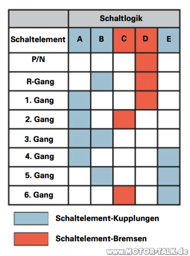

Hier mal noch meine Werte:
Man erkennt einen recht kräftigen Unterschied des Fülldrucks der Kupplungen B und E, wenn man die alten und neuen Adaptionswerte vergleicht.
Im Schaltscheme (Anhang) erkennt man, dass genau diese Kupplungen am Schaltvorgang 3 > 4 beteiligt ist. Und genau das war auch der einzige, der nicht 100% glatt geschliffen war (siehe oben).
Bildschirmfoto-2013-08-24-um-00-46-06
Bildschirmfoto-2013-08-24-um-00-47-39
