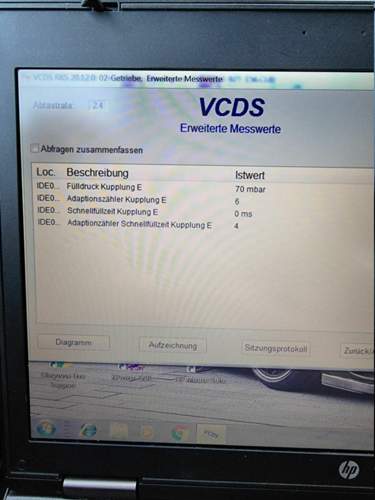

@altasar das problem bei mir ist nur im kalten Zustand, er dreht bis 2500 und erst dan schaltet er ruckartig in die 2.. kann man den Druck runternehmen oder meinst du adaptiert er in der Zwischenzeit?
@bokmon
SchaltVorgang von 1 auf 2 dort ist Kupplung E verantwortlich...
Schau mal wie hoch Kupplung E der Fülldruck ist bzw. wie hoch die Schnellfüllzeit ist...
Das adaptiert sich alles noch...
Und selbst kann man nichts ändern!
Mach mal bitte ein Foto und setz mal die Adaptionswerte rein...
Gruß Alex
@altasar Hi Alex anbei die Werte.. der Fülldruck ist vergleisweise zu den alten Werten relativ hoch.
Oder was meinst du?
Gruss
Bojan
20210325
@Bokmon
Na 70mbar ist doch net hoch... Wie sehen die anderen aus?
Kupplung E hat schon 6 mal adaptiert...
Gruß Alex
@altasar im vergleich zu den Werten vor der Spülung (10mbar) schon. Den ersten Gangwechsel im kalten Zustand haut er richtig rein. Habe heute mit ZF telefoniert, er sagte mir ich soll im Stand ne Adaption machen und danach die Fahrt.
@Bokmon
So habe ich das auch immer gemacht...
Standadaption und dann fahren....
Meine Kupplung E ist bei +130mbar
Gruß Alex
@altasar deswegen verstehe ich nicht, warum er so schaltet.. hast du eine Idee, an was es liegen könnte?
@bokmon
Naja nur weil bei mir etwas höher heißt nicht das dein Wert für dein Getriebe nicht zu hoch ist...
Kann sein das er noch nach unten adaptiert...
Oder machst halt einfach nochmal... Adaption im Stand und dann fahren...
Gruß Alex
