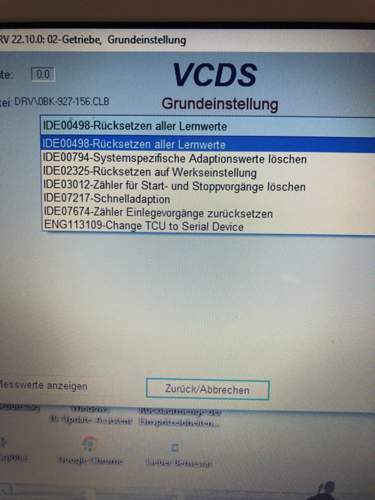

Habe diese Woche eine Getriebespülung gemacht und konnte mit meinem OBD Gerät leider keine Lernwerte zurücksetzen.
Habe mir nun das VCDS geholt und habe leider noch gar keine Erfahrungen damit.
Nun zu meiner Frage🙂
Kann mir jemand erklären, wie ich die Lernwerte im VCDS zurücksetze und wie ich die Adaptionsfahrt ausführen muss?

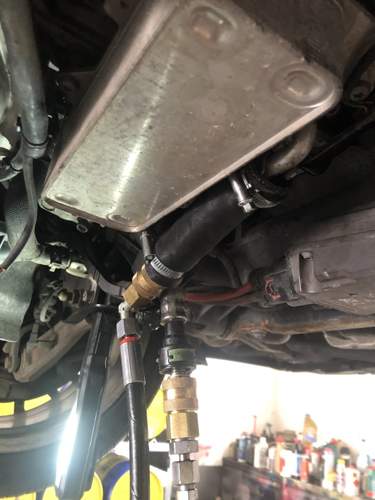

Quatsch, jeder der ne Spülung anbietet hat sowas auch vor Ort zum spülen...
Audi spült nicht, die wechseln nur, also ablassen und neu auffüllen... Es gibt einige also Zb. ZF die gehen DIREKT mit einen Adapter in die Öffnung von Ölfilter... Und lassen alles direkt unten rauslaufen...
Die anderen gehen irgendwo, wo es aber besten zugänglich und auch möglich ist dazwischen und spülen im geschlossenen Zustand...

Gerade mal geschaut was mit VCDS überhaupt möglich wäre.
Im 4G Forum steht es geht nur mit Odis.
Versucht habe ich noch nichts weiter.
@Hoppels18t schrieb am 20. Juli 2023 um 19:25:50 Uhr:
Lernwerte sind nicht Adaptionswerte...
Gruß Alex

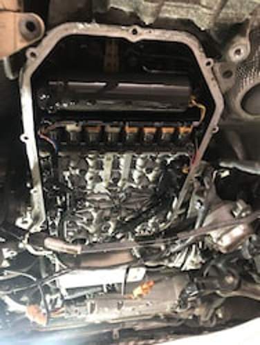

Hatte Fotos gemacht
Getriebespuelung
Getriebespuelung-jpg
@Hoppels18t schrieb am 19. Juli 2023 um 18:05:58 Uhr:
@altasar
Habe ebend mal die Werte vom Getriebe ausgelesen.
155tkm Lernwerte würde nach der Getriebespülung zurück gesetzt.
4.2TDI 385PS PRX Getriebe
Lg
Moin, ist dir aufgefallen, dass der Adoptionszähler bei maximal 255 angelangt ist?
Wenn alle Werte zurückgesetzt worden sind und sich dann Adoptionszähler innerhalb von 3000 km wieder bei 255 befindet, scheint mit dem Getriebe irgendetwas nicht in Ordnung zu sein.
bei den Getrieben gibt es einen Adaptionszähler. Nach 255 Zyklen ist Schluss und das Getriebe passt sich nicht mehr an…
