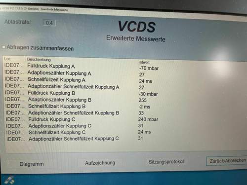

Noch ne andere Frage zu dem Thema:
Muss man ne Adaption beim 4H grundsätzlich machen nach Getriebeölwechsel?
Wollte bei ca. 100tkm auch mal zu ZF wegen Spülung, Schieberkasten usw...
Lt. Aussage aus Dortmund macht ZF keine 4H Getriebe mehr ?
@altasar schrieb am 25. März 2021 um 07:14:11 Uhr:
@bokmon
SchaltVorgang von 1 auf 2 dort ist Kupplung E verantwortlich...
Schau mal wie hoch Kupplung E der Fülldruck ist bzw. wie hoch die Schnellfüllzeit ist...
Das adaptiert sich alles noch...
Und selbst kann man nichts ändern!
Mach mal bitte ein Foto und setz mal die Adaptionswerte rein...
Gruß Alex

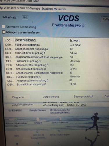

ist das Messwerte in Ordnung oder?
Ja die Werte sind alle im Norm Bereich laut ZF Angaben...
Aber wie ich wieder sehen kann und eigentlich überall wo ich die Werte gesehen habe das wieder Kupplung C im hohen Plus Bereich ist... In der Toleranz aber eben zu den anderen im hohen Plus...
Versteh net warum immer C!
Gruß Alex

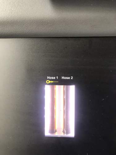

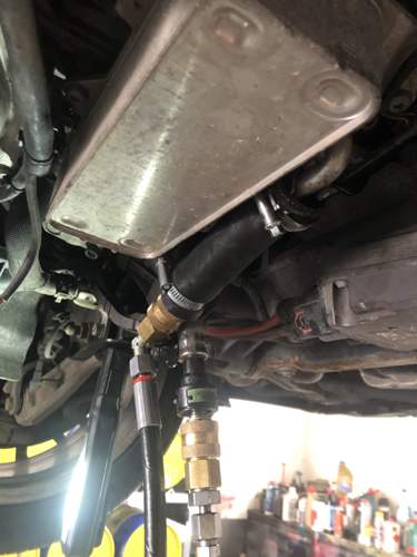

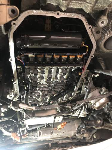

Das Getriebe ist heute mit 20l Ravenol Getriebeöl gespült worden.
Mein altes Öl sah bei 155tkm etwas dunkelbraun aus,
Späne waren keine vorhanden.
Die Lernwerte wurden danach zurück gesetzt.
Jetzt noch etwas vorsichtig fahren.
Erster Eindruck schnelleres und weicheres Schalten.

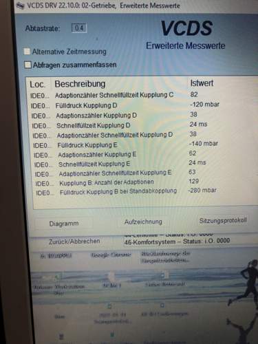

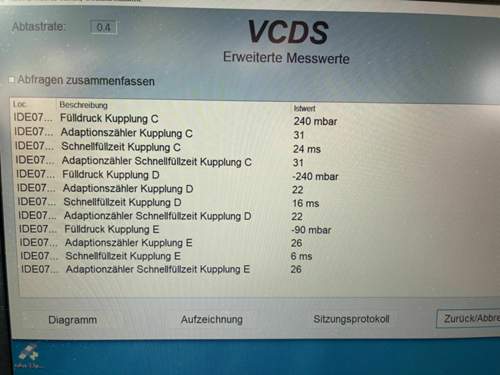

@altasar
Habe ebend mal die Werte vom Getriebe ausgelesen.
155tkm Lernwerte würde nach der Getriebespülung zurück gesetzt.
4.2TDI 385PS PRX Getriebe
Lg

Hallo...
Wielang ist es her nach der Spülung bis zum jetzigen auslesen?
Wieviel Kilometer bist du gefahren in der Zeit?
Weil bin mir sicher das die Adaptionswerte nicht zurück gesetzt wurden! Laut Adaptionszähler!!!
Bist du sicher, weil müssten alle bei 0 anfangen...
Gruß Alex
3tkm etwa und er meinte er hat alles auf Null gesetzt.
Mir kam der Zähler von Kupplung A auch gleich sehr hoch vor.
Also die Adoptionenswerte zurücksetzen?
Probleme macht das Getriebe keine.
