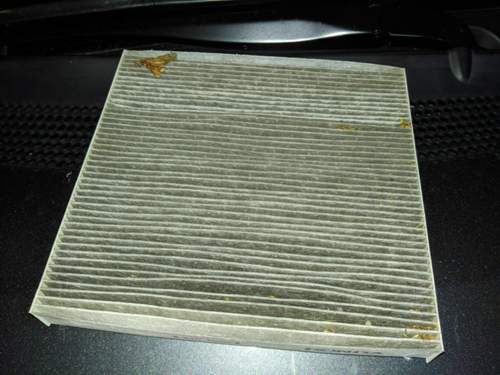

Hallo Zusammen, Ich wollte mal fragen ob dieses Problem vermehrt Auftritt.
Mir ist aufgefallen das Bei eingeschalteter Heizung/ Lüftung ich die Abgase bzw Gerüche vom Vordermann oder von der Straße direkt ins Auto gepustet bekomme. Ist das normal oder ist evtl bei mir ein Filter vergessen worden?
Hatte ich so noch Bei keinem Auto.
Bin jetzt eine Woche mit dem Aktivkohle-Filter unterwegs. Habe soweit kaum noch 'Geruchsbelästigungen' von draußen, weder vom eigenen (Öl-/Benzindüfte) noch vom vorausfahrenden Fahrzeug (höchst selten).

Der alte Pollenfilter sah aber nach ca. 8 Monaten schon sehr gräulich aus.

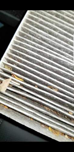

Ich habe das gleiche Problem (Elegance, 2019, gebraucht gekauft, 10000 km auf der Uhr). Jetzt habe ich mir den MANN FILTER bestellt und werde später berichten ob es etwas gebracht hat.
Meiner Meinung nach wäre das erste, wenn man sich einen Civic kauft, den Innenraumfilter zu wechseln. Den MANN Filter habe ich auch; zu 95% sind die Gerüche weg.
ich habe ja auch den Aktivkohle filter mit atibakterium dingsbums,
eingesetzt und es ist ein unterschied wie "stinken und nicht stinken" 🙂
