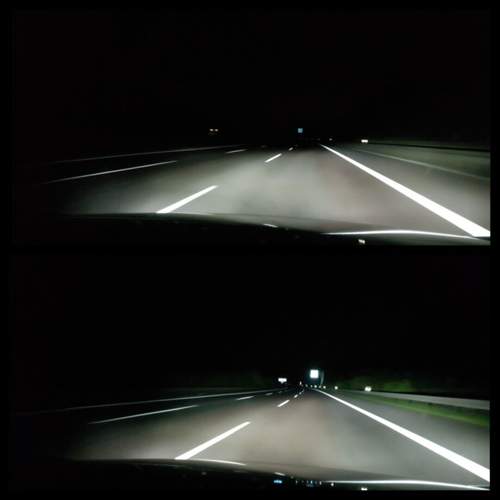

am 23. April 2019 um 8:23
Wahrscheinlich ist das ganze vom Foto her schlecht zu beurteilen, aber ich will es trotzdem mal versuchen: Findet ihr die Leuchtweitenregulierung auf dem oberen Foto ok?
Mir kommt das sehr tief vor, vor allem bei höheren Geschwindigkeiten.
