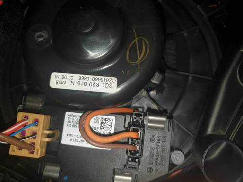

Es ist ein Gumminippel gewesen was auf die markierte Stelle gehörte.
Das Brummen wurde lauter je schneller der Lüfter drehte.
Schrauben gab es keine. Du musst etwas ziehen,weil das Ding schon fester sitzt und der Platz nicht gerade optimal. Ging bei mir also auch etwas schwerer und hatte angst, dass etwas kaputt geht

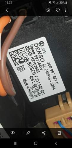

Folgender Aufkleber ist auf dem eingebauten Teil
3C1 820 015 N ND8
Kann mir jemand helfen den passenden zu finden.
Danke euch.
Hier gibt eine Zeichnung für den Gebläsemotor beim Golf 6, Baujahr 2012. Das Teil 1 kostet bei VW ca. € 180,--.
VW hat heute 353 Euro mit gesagt. Man muss aber noch schauen ob Valeo oder Delphi.
Den muss es doch auch im Zubehör geben.
Ich hatte heute noch jemanden angeschrieben und der meinte irgendwas von 7 polig?
Du kannst bei Daparto schauen, Typschlüssel eingeben und dann z.B. nach Innenraumgebläse suchen. Link macht keinen Sinn mit meiner Schlüsselnummer, da beginnen die Preise so bei 40€ je nachdem ohne/mit Klima/Klimaautomatik etc. und ja - die Aufschläge bei VW sind so saftig.
