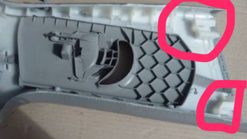

Eins kannst du noch versuchen, du kannst von innen mit der Hand gegen die B Säulen verkleidung drücken (da wo der Gurt raus kommt an der unterkante wo der stoffbezug aufhört) wenns da knackt könnten es die Nasen vom angehängten Bild sein
Hier
Img-1268

@Lars389 schrieb am 2. März 2017 um 17:05:53 Uhr:
Hier
Wie kann ich das ausbauen?
