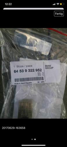

Guten Tag,
ich komme zu Ihnen, weil ich ein Sorgen mit meinem 320d F31 163ch habe, der 45.000kms hat und der von Juni 2014 ist.
Ich höre eine Geräusche, aus die Lüftung (wie eine Vibration) aber nur wenn der motor warm ist (80-100°C). Als ich die Lüftung ausschalte geht diese Geräusche weg, Ich dachte daß das aus dem Ventilator herkommt aber sogar wenn dieser ausgeschaltet ist (Kabel ausgesteckt), ist der Lärm da. Ich habe also alles geöffnet und gereinigt weil ich dachte daß ein Blatt geklemmt ist. Aber das wars nicht!
Also, wenn ich diesen Lärm zusammenfasse, ist es immer wenn der Motor warm ist und während der Beschleunigungen zwischen 1.500 und 2.300 tr/min und in der reduzierten Geschwindigkeit von 20 bis 60km/h.
Wenn ich die centrale Klappe zu macht ist diese Geräuche leiser.
Danke für ihre Antwort.
Stéphane WEISS
(aus Frankreich)

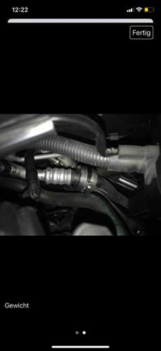

Ich habe genau das selbe Problem an meinem 320d (B47). Kann jmd ein Foto schicken wo das genau hinkommt? Ich kann diese Leitung nicht finden.

Ich hab’s bei meinem F31 N47 montiert und das Geräusch ist weg.
Danke !
Hab was anderes draufgeklippst ( gleiches Gewicht ) ist jetzt bei mir auch weg !
Endlich Ruhe !
Kann mir bitte jemand den Einbauort bei einem 328i oder 428i zeigen? Vielen Dank. Leider gibt's das NewTis ja nicht mehr
Von 2017 sind noch ein paar Fotos hier drin. Da kann man den Einbauort sehen… .
