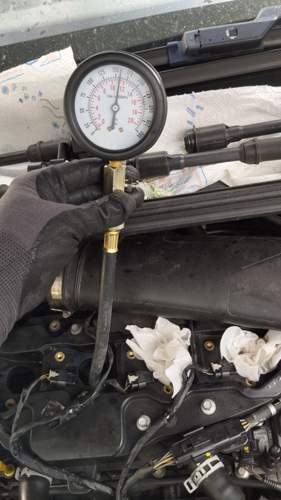

@Beli4 schrieb am 7. August 2023 um 09:29:10 Uhr:
Jaein. Du musst entweder seitlich oder nach oben schauen können. Da die ventile auf der höhe vom gewinde der Zündkerzen sind. 4 Ventile pro Zylinder.

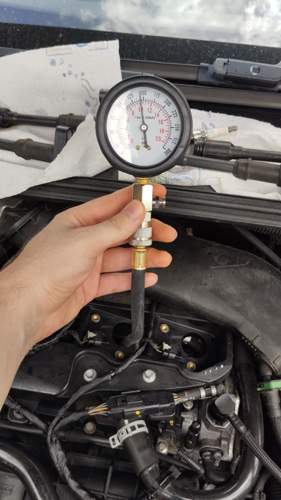

WER hat Ahnung? Ich füge mal Bilder hinzu.
Auslass Einlass Ventile, Kompressionswerte.
Später habe ich per Luftdruck getestet: Am Ölstab entweicht keine Luft bei geschlossener Brennkammer --> keine kaputten Kolbenringe.
Können verkokte Einlassventile zu so dermaßen Geräuschen führen? Werde noch testen ob an den Ventilen etwas entweicht. Auslass denke ich nicht. Wenn dann Einlass. Weiß jmnd wo ich da am besten hinkommen um den Luftausstoß zu prüfen?

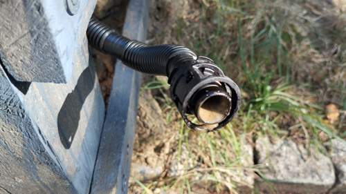

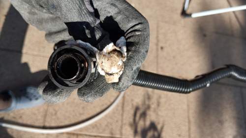

Habe die KGE (Kurbelgehäuseentlüftung) dann mal gecheckt:
Der Plastikschlauch rechts von der Auslass Nockenwelle runter zur Ansaugbrücke war innen öl versifft --> gereinigt.
Druckprüfung der KGE am Ölstab Stutzen per U Rohr Manometer ergab:
ca. 3 mbar Unterdruck im Leerlauf.
Beim Erhöhen der Drehzahl immer noch Unterdruck :/ ca. 1mbar Unterdruck. Bei richtig hoher Drehzahl noch nicht testen können.
Beim "Auswaschen"
Öl aber auch krustiges Zeug
Ölig
