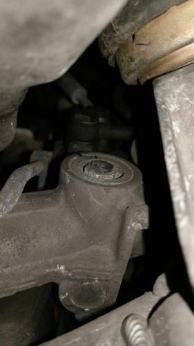

Ich habe nun eine ordentliche Achsvermessung machen lassen, doch das Problem ist immer noch da, zwar weniger, aber vorhanden. Ich habe jetzt im Netz bei den Kollegen im e39 Forum diese Anleitung gefunden um sein Lenkgetriebe nachzustellen. Hat das jemand bereits probiert?
https://www.e39-forum.de/index.php?...
So, heute habe ich mich rangewagt! Alles genau wie auf der Anleitung gemacht... Super Ergebnis!! Das Nachstellen des Lenkgetriebes hat etwa 95% der Probleme (Spuhalten, Poltern, Scheppern) behoben!! Fährt sich nun wieder schön straff! Ich kann es nur jedem empfehlen, bevor ein neues Lenkgetriebe eingebaut wird. Anbei ein Foto wie weit ich gedreht habe. Etwa von 12 bis 13 Uhr, also ziemlich wenig. Vorher unbedingt den Ursprung markieren, damit man weiß wie weit man gedreht hat..
