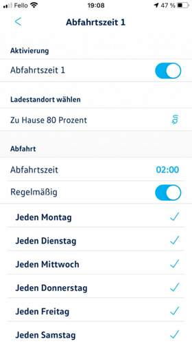

Ja nu!
Ich hab Zuhause einen Nachtstromtarif und meinen up gleich mal über den Juice Booster geladen. Hatt auch prima funktioniert und der ist Nachts um 1 uhr angegangen und am 5 Uhr aus.
Nun hab ich den zum zwotenmal angehängt und der Booster lädt sofort ???
Häkchen hab ich im Maps & More genauso gesetzt wie letztes mal auch.
Hat irgeneiner im Forum eine Ahnung was ich da falsch eingestellt habe.
Eine genaue Betriebsanleitung für die Einstellungen der App hab ich bis heut im Net nicht gefunden.
Da lässt VW die Kunden (die noch lesen und schreiben können) doch ein bischen im Regen stehen.
Selbst erfahrene Youtuber sind beim geplanten Laden schon gescheitert.
Liegt das nun an der App selbst oder am User? (DAU)
Fragende Grüße, Joe

Was hast Du denn als Mindestladestand und als Zielladestand für Deine Abfahrtszeit eingestellt?
Ist der up evtl. schon so voll geladen, dass die Grenzen schon überschritten sind?
Hallo und erst mal herzlichen Dank für eure Reaktionen.
Also mit dem go-eChager hat es so wie es aussieht nix zu tun (wie schon Tommes32 schreibt).
Was bljack schreibt ist noch interessant: der jetzige Akkustand ist bei 51%, Mindestladestand ist auf 20% eingestellt. Ich denke aber, dass das keinen Einfluss hat. Grundsätzlich sollte doch einfach die gelbe Leuchte in der Mittelkonsole leuchten und die grüne LED blicken, damit ich weiss, dass ein Ladevorgang programmiert ist. Egal wie voll der Akku gerade ist.
Oder verstehe ich da etwas falsch?
Es kann doch nicht sein, dass ich alles wie beschrieben einstelle, dann Stecker in die beiden Teile und los geht‘s: die gelbe Taste leuchtet und das grüne Licht blinkt und nach etwa einer Minute geht alles aus und ist wie tot…
Habe gerade noch den Mindestladezustand auf 60% gestellt und da lädt er sofort - was ja in Ordnung ist. Nachdem ich ihn wieder auf 20% zurückgestellt habe ist wieder alles aus gegangen (gelbe/grüne Leuchte)…

Mindestladestand 20% macht doch gar keinen Sinn! Wenn er schon 51% hat, dann lädt er in diesem Fall erst weiter kurz vor der eingestellten Anfahrtszeit . Stell den Mindestladestand auf 50, 60 oder 70%. Das macht dann Sinn.

Hier noch die erwahnten Bilder.
Überraschung! Heute morgen um 07:30 war der Kleine wie gewünscht zu 80% geladen und mit einer Reichweite von 234 km im Display - Freude herrscht.
Ich bin scheinbar von der völlig falschen Voraussetzungen ausgegangen, nämlich, dass die blinkende, grüne LED die ganze Zeit über bis zum Ladebeginn blinkt und mir somit von aussen anzeigt, dass etwas im Gange ist. Das ist scheinbar komplett falsch. Nach dem aktivieren des geplanten Ladens fällt der Kleine nach kurzer Zeit und mit grün blinkender Anzeige in den Tiefschlaf.
Leider wird das in der Bedienungsanleitung nirgends erwähnt…
Nun ist alles gut und ich habe wieder richtig Freude an meinem e-up!.
Danke an alle nochmal für eure Tipps und Anteilnahme.
Ich wünsche euch allen weiterhin gute und knitterfreie Fahrt - herzlichst - Fredi :-)
@ReinhardQ schrieb am 9. August 2021 um 18:59:12 Uhr:
Warum soll das keinen Sinn machen? Wenn er 20% sofort drin haben will und die 80% erst vor Abfahrt, dann ist das genau die Einstellung, die er braucht. Das er dann bei 51% Ladestand nicht sofort lädt, ist auch klar, aber trotzdem sollte er dann pünktlich zur Abfahrt seinen Zielladestand erreichen.

Also das langsam und schnell blinken würde ich anders beschreiben. Wenn es lädt dann pulsiert die grüne LED. Geht also immer langsam an und aus. Und wenn ein Timer programmiert ist dann blinkt es immer nur kurz in ca. 1s Abständen. Das macht das Fahrzeug nur kurz für ca. 1 Minute (wahrscheinlich bis es einschläft).
Aber keine Sorge es weckt sich dann rechtzeitig selbst und beginnt zu laden. Dabei kann es manchmal zu Kalkulationsfehlern kommen weil die Ladeleistung dann doch etwas geringer ist aber eine gewisse Reserve hat sicher auch schon die Software berücksichtigt. Ich meine jetzt mit der Wallbox trifft die Kalkulation immer zu. Vorher mit dem Knochen hat schon mal eine halbe Stunde gefehlt.
