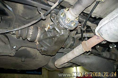

Ich hab mir vor knapp 14 Tagen 'nen E46 316i EZ 09/2000 gekauft. TÜV/AU wurde beim BMW-Händler neu gemacht. Offenbar scheine ich das hier schon mehrfach erwähnte Problem mit der Gelenkscheibe zu haben (poltern im hinteren Bereich beim schalten). Bin deshalb ehrlich gesagt auch ziemlich angefressen 😠 Ich hab das zwar schon bei der Probefahrt gemerkt, mir da aber erstmal nichts weiter dabei gedacht. Eigentlich hätte der Herr vom TÜV es doch sehen müssen, wenn da was nicht mehr so ganz i.O. ist 😕

nein devinitiv hinten.Das Getriebe sitzt auch hinten denk ich.
Ok, danke! Bin jetzt etwas verwirrt weil mein Freundlicher meinte, dass es zwischen Diff und Kardanwelle keine Scheibe mehr gibt, wenn schon "vorne" und die wäre okay. 😕
Man muss die aber nicht abbauen, d.h. man sieht im verbauten Zustand ob die okay ist oder nicht?
Soweit ich weiss ja, die Frage wurde schon beantwortet vorne mit Bild.😉

ich war heute in der Werkstatt und da konnte man sehen, dass die Gummilager des Differentials defekt waren.
Jetzt erst mal austauschen und weiterschauen. 😉

Das Problem ist, dass es da mehrere von gibt und der KFZ-Meister mir die Lager nur gezeigt hat. Ich war daraufhin bei BMW und mir alle Teile ausdrucken lassen (Teilenummern, Bild etc.).
Wenn man ALLE Lager neu kaufen würde, würde es um die 140 Euro kosten.
Man braucht aber natürlich nicht alle. Es gibt zwei verschiedene Lager. Das eine Gummilager kostet ca. 22 Euro und das Andere so um die 30 Euro.
Ich hol mir aber welche aus dem Zubehör (Erstausrüsterqualität), da ein Kumpel von mir dort arbeitet und Rabatt bekommt. Ein Lager kostet so ungefähr 16 Euro.

ich war gestern bei meiner Werkstatt, weil ich die Ursache des Poltergeräuchs meines 323i endlich heruasfinden wollte. Der Werkstattler sagte, dass das Geräuch vom Differential kommt. Ich konnte die Lücke deutlich sehen, als er die Räder mit der Hand bewegte, wobei die Achse einfach stillstand.
