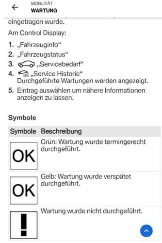

Hey!
Habs gegoogelt aber fand nur gelbe checkengine leuchten 🙂
Gibs ein unterscheid bzw. was ist ein gelbes und was ist ein grünes OK im scheckheft?

Das zeigt an, dass der Service nicht termingerecht durchgeführt wurde - siehe Anhang.
Das andere hat mit der Generation des Systems zu tun. Weiß jetzt nicht, welches alt und welches neu ist.

Der Service wurde zu spät gemacht und das Fahrzeug wurde also nicht nach den Kriterien von BMW rechtzeitig gewartet. Exakt dieses wurde dokumentiert. Da wurde nicht gelogen, nichts falsches unterstellt oder sonst etwas.

Ganz einfach: Bei schonender Fahrweise kann sich das Intervall auch entsprechend verlängern. Das entscheidet der Computer. Heißt nicht umsonst Condition Based Service. Wenn die Conditions stimmen, ist der Ölservice halt erst später fällig. Oder spätestens nach zwei Jahren. Wer viel Volllast fährt wird möglicherweise schon nach 26.000 km in die Box gerufen.
