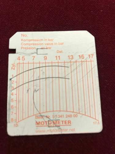

Ohne Kompression kein Bums. Sehr wichtig. Unter 9 Bar sollten es nicht sein.
Übliche Prüfpunkte sind halt immer:

Also heute bei Öämtc gewesen. Einspritzventil gibt zwar Sprit raus, jedoch befindet sich kein Strom am Stecker. Trotzdessen machen die morgen einen Kompressionstest/Überprüfung. Jetzt hänge ich wieder an Gedanken mit Kette übersprungen? Motorstg.?
Sagt wohl alles
Kompression ist doch super....
... an Zylinder 1+3
@Celvic schrieb am 15. Januar 2019 um 19:07:50 Uhr:
... an Zylinder 1+3
Wird wohl nix! Interessant ist das ich mit der Karre 80-90 km gefahren bin ohne Probleme.
