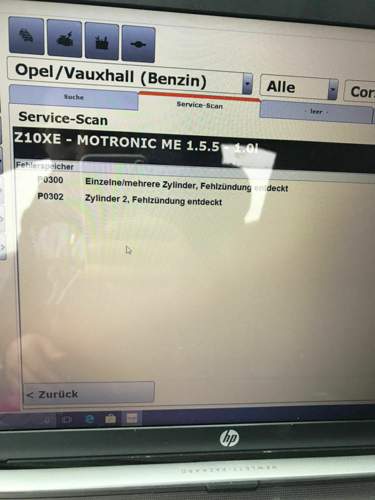

Servus,
hab mir heute als 2. Wagen für meine Frau einen Opel Corsa C 1.0 mit 43kW gekauft mit 116tkm.
FS war beim Kauf nur die ZV und sonst nix.
Heute hab ich das Auto 45km ohne Probleme gefahren bei 8 Grad. Vor 1h (Schnee und -3 Grad) Auto Ruckelt ohne Gas stirbt es ab und während der Fahrt leuchtet die Gelbe Motorleuchte und hat Leistungsverlust.
Öamtc ist Unterwegs, jedoch bin ich etwas ängstlich Wg. der Kette ob das damit zu tun hat?
FS Bericht folgt aber hat man schon Erfahrung mit dieser Meldung?
Lg
Fat41

AGR Ventil oder Zündmodul.
Blink doch mal den Fehlerspeicher aus.
Dazu Gas- und Bremspedal gleichzeitig voll durchtreten und die Zündung an machen. Die MKL fängt dann an zu blinken und du musst mitzählen oder noch besser ein Video machen und dann hier posten.
Gruß Acki

danke an alle! Lt. Öamtc ist es zu 99% die Zündspule, da das Auto auf 2 Zylinder arbeitet. Er meinte ich solle gleich die Zündkerzen mitmachen. Kosten für den Modul 105-170€ auf Onlinemarkt ist man mit 35-40€ bedient. Der Preisunterschied ist relativ groß sodass ich wahrscheinlich auf das Internet setzen und warten werde.

Kauf eine Bosch!
Hier mal ein Link!
https://profiteile.de/.../
https://profiteile.de/zuendkerze-super-plus0-242-229-654-30?tid=14910
Freitags ist kostenloser Versand!
Einbauen kannst du selber ist kein Hexenwerk!!!!
Gruß GMO

Gibt es vielleicht eine andere Teilenummer als 221503014? Ich will jetzt nicht unbedingt viel ausgeben kann ruhig eine andere Marke sein.
Hallo!
Ich würde eine Bosch einbauen weil Original auch eine Bosch drin ist!
Das ist die Original Nummer 90543059

Delphi würde auch noch gehen, wird auch von OPEL verwendet. Von den günstigen würde ich dir abraten, wie GMO auch schon schreibt, dann kaufst du zwei mal.
Hier die Delphi für 57,00 Euro plus Versand 62 Euro.

Danke. Ich überleg mir nochmal aber danke dabei mal.
Immer noch gleich folgende meldung kommt
https://youtu.be/RztLuNbadW8
Und so hört es sich an
https://youtu.be/CU6P3ZIMDjg
Einheitlicher Tenor seit Jahren hier im Forum: Teile wie Luftmassenmesser, AGR, Drosselklappe und Zündmodule nur von bekannten Markenherstellern. Bei manchen Leuten haben sie manche Fehler sogar verschlimmert nach dem Einbau von Billigstplunder!
