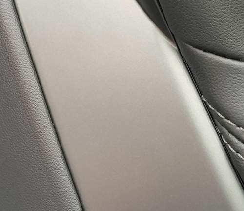

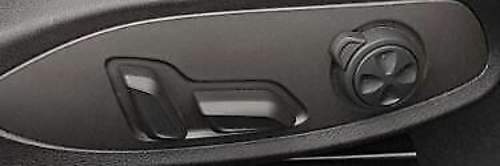

Meiner war auch beim 🙂 und bin so gar nicht zufrieden.
Bild 1 --> original
Bild 2 --> nach Einbau durch Audi 😕
Bild 3 --> wurde nicht ausgetauscht 😠
Was soll man noch dazu sagen?
