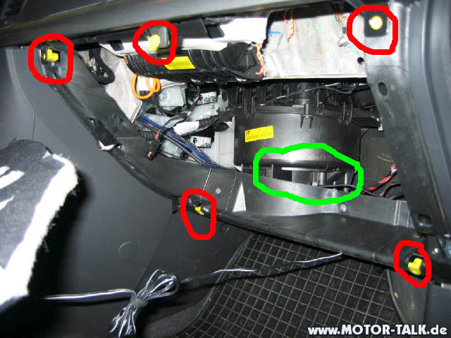

hallo,
habe einen Vectra C, das Gebläse läuft nur auf Stufe 4 bzw. die Scheibenstellung" defrosten", wo liegt der Fehler, am Schalter oder gibt es Widerstände am Motor ? sollte es dier Widerstand sein, kann man den einzen wechseln ,ca.Preis ? hat jemand die Erfahrung ? wie geht man vor ?
Danke Omega01213
Der Gebläse-Vorwiderstand ist defekt. Was der kostet kann ich Dir leider nicht sagen. Sitzen tut der Widerstand im Luftschacht des Gebläsemotors (zwecks Kühlung). Zum Austausch muß das Handschuhfach ausgebaut werden. Hier erkennst Du an den roten Kreisen, wo Du die Torx-Schrauben rausmachen musst und am grünen Kreis, wo Du ungefähr nach dem Widerstand suchen musst. Halte Ausschau nach Kabeln zum Gebläsemotor, die an einem Lüftungskanal enden. Dort den Stecker entriegeln und abziehen, und dann die Buchse aus dem Lüftungskanal entriegeln und rausziehen. Wenn Du Dir nicht sicher bist, tauscht Dir der FOH den Vorwiderstand bestimmt umsonst, wenn Du mit demontiertem Handschuhfach auf den Hof fährst.

Nach lange suche hat sich folgendes ergeben.
-erstmal war Thermosicherung durch....und erst danach ging nur 1 und 4 Stufe. das 2 Problem lag da beim auseinander bauen der Bedienteil und wieder "falsch" zusamen gebaut....deshab war Stufe 2,3 weg. Teil eingestellt und läuft wieder
Thermosicherung bei Elektroteilehändler glaube ich bis 250 oder 280 Grad C verfügbar. Die Verkäufer wiessen schon welche genau es ist.

Ah hätte ich mal vorher ins forum geschaut. Habe jetzt heute morgen das teil ausgebaut und nachgeschaut.
bei mir steht folgendesd drauf:
MicroTemp
SSGBMS
Y4A16
240°C
Habe mal bei uns im Elektronikladen angerufen. Die haben 240°C mit 10A da. Inkl. Quetschhülsen 1,50@ das Stück.
Es sieht mir nur so aus, dass meine Tempsicherung mit Keramik oder so ist. Die ist so rund länglich und läuft auf der einen Seite spitz zu, Dort ist so einn weisses Material zu erkennen was bestimmt Keramik ist. Die Sicherung vom Elektronikladen ist ohne Keramik, macht das was aus?
240°C das ist wichtig.... wenn er länger im einsatz ist wird auch die farbe in dunkelweiß oder keramik ehnlich ändern
so das ding läuft wieder und.
muss mich aber dringend nach einem neuen lüftermotor umschauen. Das ding scheint vom lager hin zu sein daher geht auch immer die Sicherung durch.
