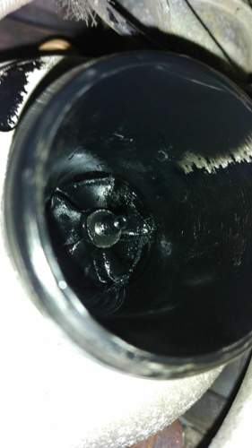

Hey, habe ich gemacht, Auto springt aber leider nicht mehr richtig an, im fehlerspeicher stand und dann nur wieder dass der notlauf drin ist. Ich habe dann einfach den Schlauch der vom Turbo zur ansaugung geht abgemacht und habe eine Öl Larche vorgefunden. Ich denke mal der Turbo ist hin, oder ich habe hier einen anderen Vectra stehen ein Meter daneben dort ist genau das gleiche Rohr Pups trocken.
Wagen spuckt auch schwarzen Rauch. Gehe Mal davon aus das die ganze ansaugung voller öl ist, oder ?
Nimm mal den Schlauch vom Luftfilterkasten zum Turbo ab und versuch mal die Turbowelle zu bewegen also axial wenn da viel Spiel vorhanden ist erklärt das auch das viele öl und damit den Tot des Turbos.

danke für den Tipp habe das gerade aus dem Turbo da vorne raus geholt...

Nee is war wohl etwas bläulich. Und der Turbo hat auch ca 2 bis 3 mm Spiel also ist der wohl hin. der andere zum Glück gar kein Spiel und pupst rocken das wird ein schönes schauspiel. Jetzt wäre noch meine Frage ist der Turbo durch die Mutter die in der ansaugung war kaputt gegangen oder kann es irgendwelche anderen Gründe haben nicht dass ich den neuen Turbo einbaue und der den gleichen Tod erleidet

was eine Mutter so anrichten kann...
