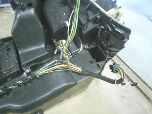

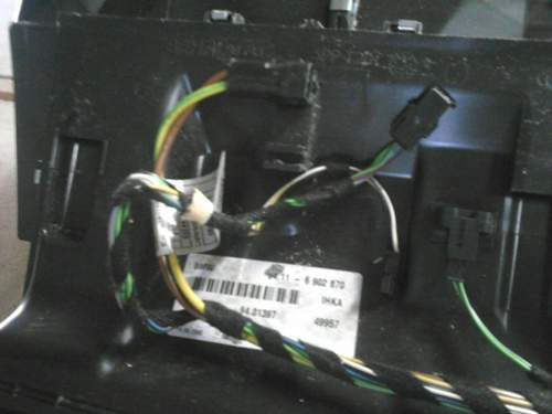

Endlich den Fehler gefunden, das Kabel vom Igel hat einen Knick, wenn ich dran wackel geht alles. Jetzt nur noch dran kommen
Ich kann dir heute Nachmittag mal ein Bild vom ausgebauten Klimakasten machen 😉
Ja danke, mach das
Also die Stromversorgung vom Igel bzw Lüfter hat hinter dem Klimabedinteil noch ein Stecker (Bild2)
Die Leitung zum Lüfter geht erst ein Stück zurück und dann hoch zum Lüfter (Bild1)
Und genau an der Kreuzung wo die Kabel zusammen laufen ist die bruchstelle
Danke für das Bild, werde mich morgen ans löten setzen, hoffe das klappt
